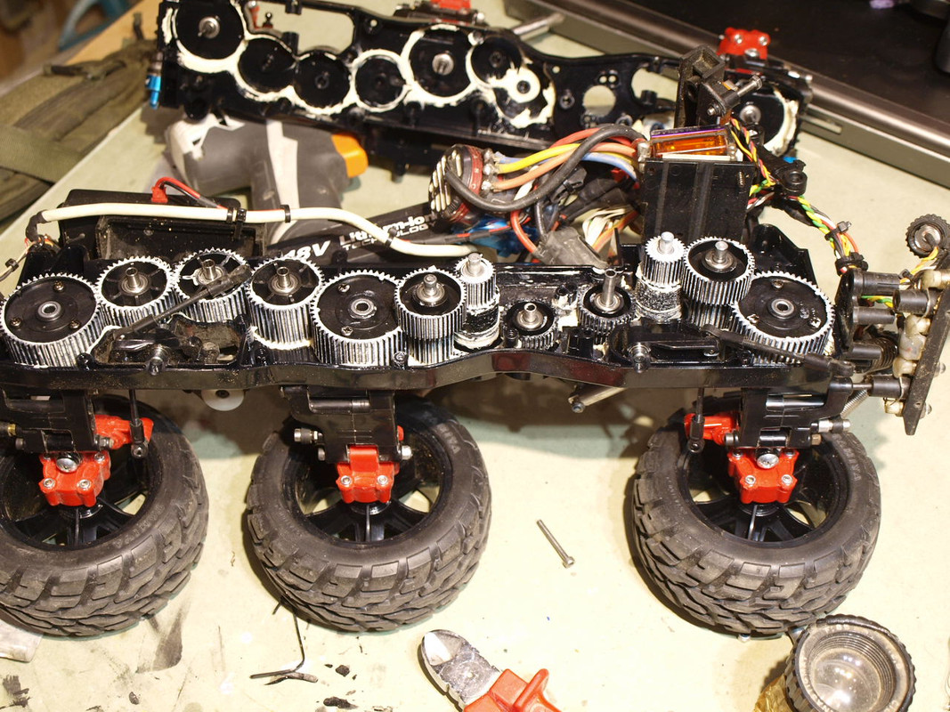

dentro io giro così.
https://i.postimg.cc/7Y6M1gPK/P1013527.jpg
questa è la piastra del servo posteriore, spessore 3-4mm come vedi il servo è spostato in basso e verso il dietro di circa 1cm.
la vite che in foto vedi col dado sarebbe una di quelle che fissavano i supporti nella posizione originale.
c'è anche da smangiucchiare un paio di millimetri per ricavare le 2 sedi tonde del telaio dove passa l'assale di un ingranaggio ma è un lavoro per il quale basta un trapano.
https://i.postimg.cc/sXwx2RSs/dyna.jpg
qui vedi meglio, uno dei 2 carter lo puoi proprio evitare girandoci attorno, l'altro basta fare un buco con una punta grossa nella piastra di alluminio, il resto sono 4 fori da 3mm di cui uno affossato per fare entrare un dado dietro al servo e 2 conici per fissarci i supporti in plastica del servo.
https://i.postimg.cc/qR8cDq9Q/P1011852.jpg

ah ! ... peeerò !!! .. ma tu hai montato la cascata di ingranaggi neri ?
domanda : ma gli ingranaggi neri , non erano commercializzati da Tamiya come "heavy duty" ... ( non so se si scrive così perdonatemi :perp: )
sono così di serie ???? . ... oppure li hai sostituiti tu ..?
... e di scatola c'erano i classici bianchi ?

gli ingranaggi neri sono di scatola.
per me non conviene assolutamente farlo componendo parti di ricambio, conviene il king yellow perchè ci sono una marea di pezzi che poi non avresti, vedi un po' il manuale ma tutti gli alberini degli ingranaggi, gli ingranaggi stessi e i differenziali senza contare le sole gomme che in ogni modo le prendi sono sempre 50-60 euro almeno.
poi una busta con 12 bicchierini e 6 ossi non la paghi mai meno di 30 euro se hai la fortuna di trovarla qui https://www.ebay.it/itm/194225018159...MAAOSwHsdg3wfZ
alla fine del conto scopri che spendi un botto in più.
quello che comprerei io è un king yellow, 36 cuscinetti 1150 e 1 pignone di acciaio 20T
se poi mi parli del Dynahead con i portali rossi la scelta è ancora più obbligata perché per farsi i portali con i ricambi superi i 120 euro.
