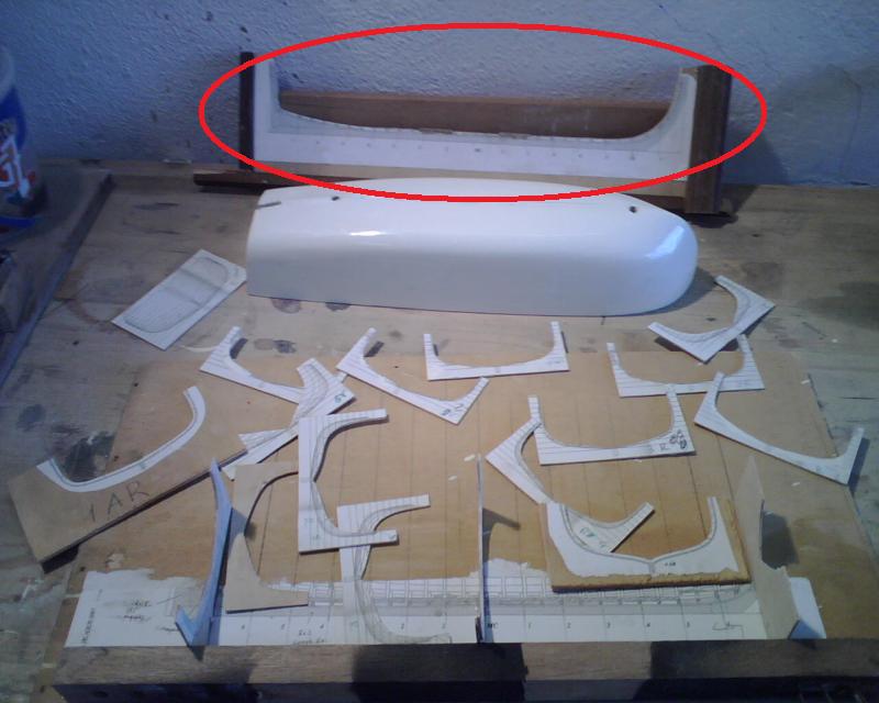

ciao be se vuoi farlo con sistema ordinate fasciame allora prendi il guscio in plastica del modello che ti interessa riprodurre .sulle pareti interne stendi un velo di grasso siliconico(essica velocemente e ha proprieta' antiaderenti fenomenali)dopodiche riempi con gesso scagliola . ad asciugatura avvenuta estrai la forma crea una controchiglia(es come da post)tracci le posizioni dove vuoi inserire le ordinate.tali posizioni riportale sul calco dove poi andrai a tagliare.prendi le pozioni tagliate e di ogniuna ne riporti i contorni su carta.potrai cosi' crearti le linee della chiglia e ordinate
