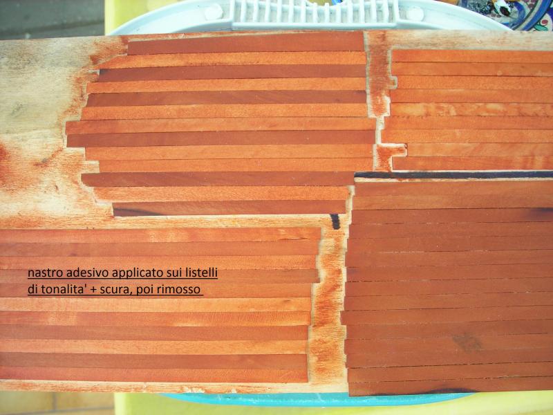

ho fatto alcune prove.
Pensavo che dopo il trattamento con i colori ad olio si vedesse meno la differenza, invece no.
A quanto pare se la base e' piu' scura passando il colore rimarra comunque piu' scura, ma va bene lo stesso.
Ho postato le foto prima e dopo il trattamento.

Originariamente inviata da corsaro1750 Visualizza il messaggio
ciao madama,
Ciao Corsaro, per l'ultima immagine a destra hai usato il terra di siena bruciato?

Originariamente inviata da lucas0266 Visualizza il messaggio
ciao lucas, ho usato il terra di siena bruciato miscelato con un pizzico di van dick in proporzione 20 a 80.
Ho fatto un ulteriore prova coprendo con del nastro adesivo di carta i listelli piu', poi ho passato sopra il colore ad olio e l'ho tirato con la gommapiuma.Infine ho tolto il nastro e tirato il tutto nuovamente con gommapiuma senza mettere ulteriore colore.
In tal modo i listelli piu' scuri hanno assorbito un quantitativo minimo di colore inoltre la differenza si e' attenuata tantissimo(guardate la differenza tra sopra e sotto lato sinistro)
credo proprio che faro' cosi.
Prox prova applicare un tipo di vernice opaca........

Ottimo sistema..la differenza si è attenuata non poco!

Si ,è un'ottimo sistema, comunque l'ultima prova quella con colore uniforme a destra mi piace molto anche per il mio Sovereign , semmai con un pò di Wan Dick in più, in questi giorni finisco la chiodatura e faccio delle prove anch'io

un'altra cosa, scusa il doppio post, che grado di finitura hai usato per carteggiare il legno, molto spesso la tonalità del legno dipende anche da quanto fine si usa la carta vetrata ,( solo per capire e fare delle prove con gli stessi parametri)
grazie di nuovo
ah...buono a saperlo, cmq non ho fatto molta attenzione a questo aspetto, posso solo dirti con certezza che non era perfettamente liscio, voglio dire non ho usato di certo carta sopra i 300.
L'ho levigato con la levigatrice orbitale
Dovremmo cercare di trovare un modo per dosare con esattezza i colori.
hai qualche idea???
