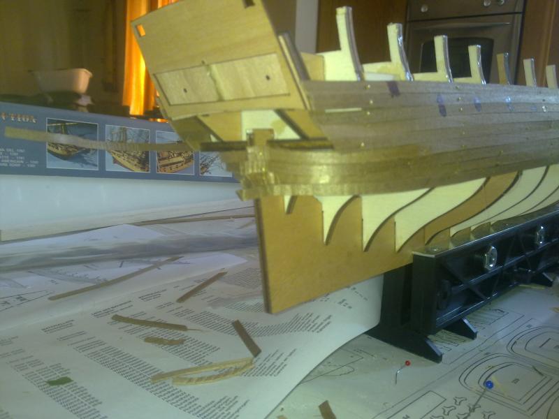

stò mettendo il primo fasciame, e ho grossi dubbi su come debba essere messo a poppa, vi posto le foto perlomeno mi dite dove stò sbagliando!
tanti baci e grazie in anticipo!

forse sarebbe meglio che tu aprissi un tuo wip (work in progres) nella sezione ,cosi' chiunque puo' intervenire x aiutarti.
intanto ti rimando a questo collegamento e' utile a capire come si listella .
se non sbaglio, mi sembra che a poppa tu abbia i listelli che fanno spigolo e non curva, ti allego un esempio x spiegarmi in modo + chiaro, spero.

praticamente devo accorciare i listelli e curvarli in modo che vadano ad attaccarsi all'ultima ordinata invece di unirli a poppa direttamente?

prima di procedere ulteriormente, ti consiglierei di rimuovere gli ultimi 4 listelli verso il basso che hai messo, cercare nella sezione delle tecniche modellistiche la voce "angolo di quartabono", leggerti per bene tutto l'argomento insieme a quello che ti ha già linkato Capitan Red... e poi ripartire.... Buon Vento!!!

bon ho ricollocato il fasciame in eccesso e stò procedendo, mi ritrovo a rastremare i pezzi nell'angolo più incurvato e perlomeno per quel che riguarda l'estrema poppa il lavoro non è che stia venendo fuori pulitissimo, ma a stò punto dopo aver chiesto a voi ed essere passato dal mio negoziante di fiducia (che grazie a dio mi stà dando una mano) penso che procederò e poi correggerò le imprecisioni d'altronde sarebbe molto meglio poter avere un'insegnante che lavorasse con me, ma non potendolo avere sbaglierò e spero imparerò dai miei errori! un saluto e tanti ringraziamenti!

beh...i consigli te li avevamo dati sia io che capitan red.... ti avevamo indirizzato sulle discussioni appropriate da dove potevi attingere ed apprendere per poter così rimediare ai tuoi errori prima che sia troppo tardi....
...siccome sono argomenti che vengono fuori di continuo specie quando uno è alle prime armi, visto che venivano aperte spessissimo discussioni simili tra loro, i moderatori hanno riorganizzato il tutto nella sezione "Tecniche Modellistiche" proprio per evitare il proliferare di discussioni facsimile e per facilitare la consultazione a tutti!!!
Quindi, se hai voglia di imparare e rimediare ai tuoi errori la strada ti è stata indicata...leggi e se qualcosa non ti è chiaro chiedi pure!!
Se continui la posa come nelle foto che hai postato non potrà mai uscirti niente di buono...
P.S. per facilitarti la posa del fasciame, a prua ed a poppa forse ti converrebbe approntare dei riempimenti....

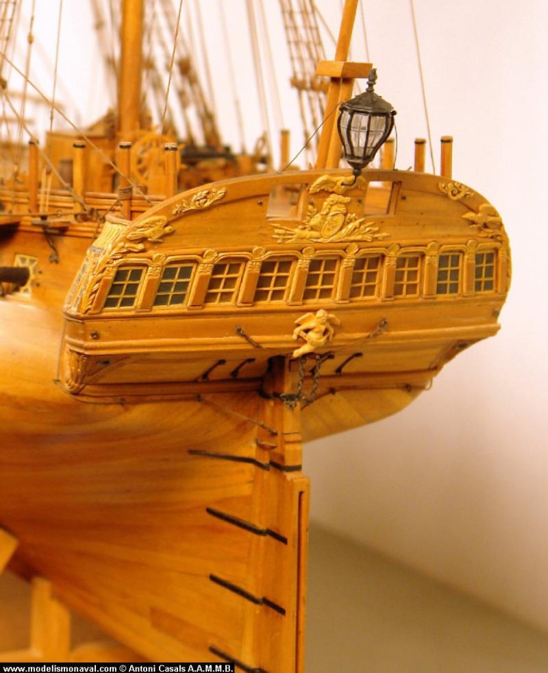

erratissimo.
i listelli,dall'incintone più basso in poi,vanno curvati verso l'alto in modo che si inchiodino al dragante...se si tratta di un vascello del XVIII sec. o inglese.
altrimenti come nella seconda immagine (pettiera piatta) disposizione tipica del XVI-XVII sec.
Problemi fasciame poppa-img_en22m5024748697.jpg   Problemi fasciame poppa-img_fnw2t9197251860.jpg   Problemi fasciame poppa-la-coque-de-pic-1755-1-24-poppa.jpg
