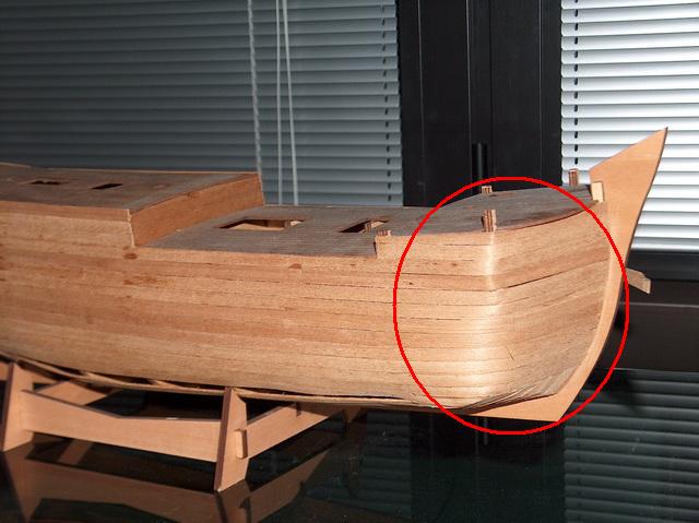

2 allegato(i)
Puoi assumere che 10 cm sia la lunghezza massima dei tuoi listelli, come hai già capito è necessario farli più corti in certi punti dello scafo per metterli correttamente in posizione.
Una definizione dell'angolo di quartabuono la trovi in questo topic mentre qui trovi dei consigli pratici sul come fare per ottenerlo. Se non si effettua correttamente questo passaggio prima di applicare il fasciame, si può avere uno scafo spigoloso in corrispondenza delle ordinate, cosa del tutto inverosimile. Se devi metterci anche il secondo fasciame sul tuo modello, il danno non è irreparabile, perchè ti basta scartavetrare il primo fasciame finquando non hai recuperato la forma tondeggiante dello scafo. Per puro caso in un altro topic recentissimo ci sono delle foto che "spiegano" benissimo le conseguenze di un fasciame fatto senza un corretto angolo di quartabuono.
Allegato 28126
Allegato 28127
Mi sono permesso di prendere queste foto "a scopo didattico", sono certo che cappy capirà e non se la prenderà a male ;)
alex82 20-04-08 11:51 AM
3 allegato(i)
ho capito..pero' se noti bene nel mio modello le due ordinate a prua e a poppa le ho rastremate troppo,e avendo gia' messo il primo fasciame ti assicuro che non e' venuto assolutamente lo spigolo che dici tu...
redhawk 20-04-08 12:16 PM
bene, se non c'è lo spigolo questa è un'ottima notizia!
dalle foto mi pareva che la seconda e terza ordinata da prua e tutte le ordinate di poppa non fossero state scartavetrate, quindi considerando che le forme del bounty sono molto bombate mi è subito balzato all'occhio questo potenziale problema. Se non si è verificato nessun inconveniente, tanto di guadagnato! :)
alex82 20-04-08 12:55 PM
pero' ti assicuro che le ho rastremate troppo e ho sbagliato,ti spiego anke perche':il listello cosi facendo non appoggia su tutta la superficie della ordinata ma solo sullo spigolo, e a prua finsce molto a punta mentre dovrebbe finire con un po di tondo,cmq si dovrebbe sistemare con lo stucco...sbagliando si impara...esperienza per il prossimo modellino!!!
