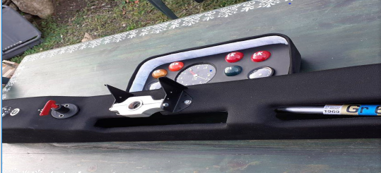

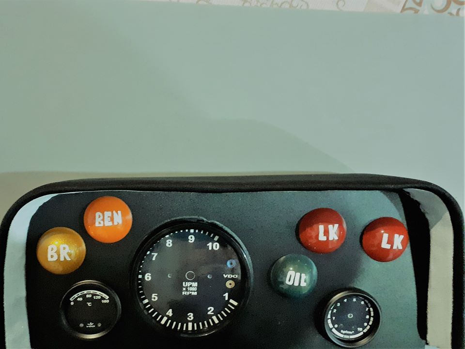

Ciao ragazzi,
non sapevo se fosse il caso di aprire un thread dedicato ai miei "modelloni" di cruscotti, per cui mi sono accodato a quello che avevo aperto come presentazione.
Dopo la riproduzione del cruscotto Aston Martin DB4 GT Zagato , sempre ovviamente in scala 1:1 (ma ho una novità anche sul formato dei miei lavori che dirò dopo, e per questa credo sarà il caso di aprire una discussione "dedicata"... )
ho fatto una plancia completa di una Porsche 917 K, larga quindi come l'intero abitacolo dell'auto vera (oltre un metro)
poi mi sono cimentato con la riproduzione del quadro strumenti di una rara Abarth 1000 monoposto aerodinamica da record con carrozzeria Pininfarina del 1960
ed in questo caso , come si può vedere dalla foto, ho dovuto riprodurre in dimensioni naturali anche il volante
Al momento sto lavorando su tre cruscotti diversi contemporaneamente, anche per ottimizzare i tempi di attesa tra una fase e l'altra
si tratta di una Ford GT 40 , di una Alfa Romeo 33 "Stradale" e una Bugatti Atlantic....ed in tutti e tre i casi , saranno completi di volante, anche se solo quello, enorme e in legno massello di faggio, sarà totalmente autoprodotto
ho messo una foto del cruscotto vero per farsi un'idea di quello che dovrò riprodurre
LA NOVITA' E' CHE HO INIZIATO DA DIVERSO TEMPO LA COSTRUZIONE DA ZERO DI UN MODELLO DI ASTON MARTIN DB 4GT ZAGATO IN SCALA 1.8
Vedo che questo formato sta diventando di moda, e siccome volevo provare a fare qualcosa di nuovo per me (ho realizzato modelli autoprodotti ma tantissimi anni fa, e con risultati appena discreti anche per via della scarsa esperienza) voglio vedere dove arrivo.
Sarà una "automobilotta" da circa 53 cm di lunghezza, in resina, metallo, legno, plexiglass, pelle...insomma i materiali che uso di solito.
Per ora mi sono dedicato a una maquette e ai disegni della carrozzeria e degli interni e poi a quello che si sta rivelando il punto più ostico
: le ruote a raggi...e dopo qualche tentativo non proprio coronato dal successo, inizio a vedere la luce
A presto con qualche dettaglio anche di questo lavoro.
Beh, spero di non avervi annoiato, ecco le foto che parlano da sole..
Mi presento: sono quello dei "modelloni"-abarth-1000-monoposto-record-dash-wooden-wall.jpg   Mi presento: sono quello dei "modelloni"-abarth-record-cruscotto-virato-colore.jpg   Mi presento: sono quello dei "modelloni"-wood-111.jpg
Mi presento: sono quello dei "modelloni"-bugatti-atlantic.jpg
