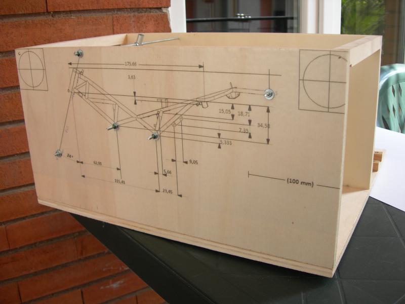

-Prima Fase) reperisco un file in pdf con la sezione del telaio con le relative quote, queste ultime le rapporto in scala 1:6 e successivamente provvedo allo stampaggio su carta adesiva trasparente.
Seconda fase) base di lavoro...per questa ho creato una struttura in legno fatta da una base e due tavole in verticale e parallele tra loro, su queste andranno applicati i fogli adesivi con sopra stampato il telaio della moto.

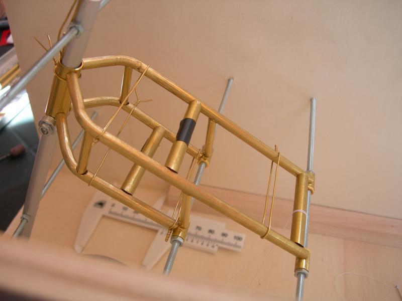

-Terza Fase) reperire il materiale, ovvero per quanto riguarda il telaio vari profili in ottone passanti, misure che vanno dai 2 mm di diametro fino ai 5 mm, barre filettate da 3 mm con i relativi bulloncini, pasta castolin persaldare, cannello a gas esaldatore elettrico.
-Quarta Fase) inizio lavori telaio.

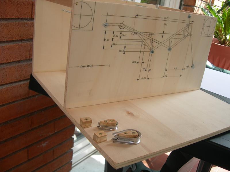

predefinito Seconda fase
Creare una struttura in legno da utilizzare come telaio nonche base di lavoro ed applicarvi le stampe adesive il piu preciso possibile

predefinito Quarta e Quinta fase
Iniziare il lavoro di costruzione

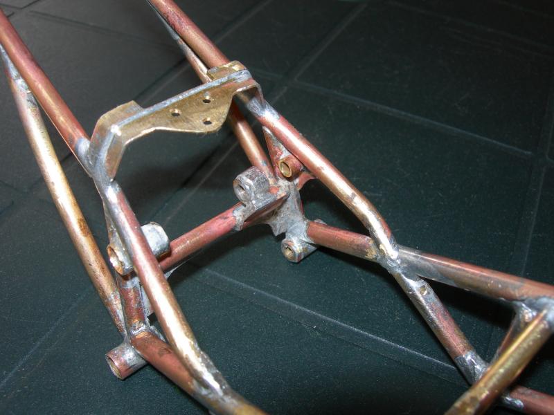

Continuano lavori di saldatura

brasiliano80 è un newbie...
si prosegue col saldare i particolari fatti da me
