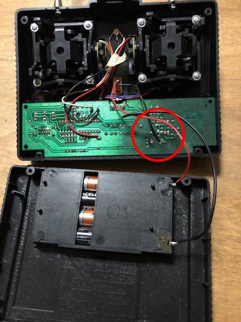

Ciao a tutti,
ho un vecchio tank Hen Long con il radiocomando in panne, nel senso che il filo nero negativo del pacco batterie si è dissaldato.
Vorrei provare a risaldarlo, ma non so in che posizione andava.
Vi allego qualche foto, se qualcuno avesse lo stesso modello, lo potess aprire e mi inviasse una foto, mi farebbe un grande favore.
radiocomando hen long-img_4022.jpg   radiocomando hen long-img_4023.jpg   radiocomando hen long-img_4021.jpg

Dubito si trovi qualcuno col lo stesso cimelio, l'unica è trovare dove era saldato, ti chiedo quindi di mandare delle foto più dettagliate della scheda, in particolare la zona cerchiata di rosso, molto probabilmente era lì da quelle parti ma non mi sento di escludere anche altre zone senza averla vista dal vicino, quindi foto messe a fuoco il più v vicino possibile es necessario fare più foto per aggiungere la o le parti mancanti della scheda.
mi son dimenticato la foto

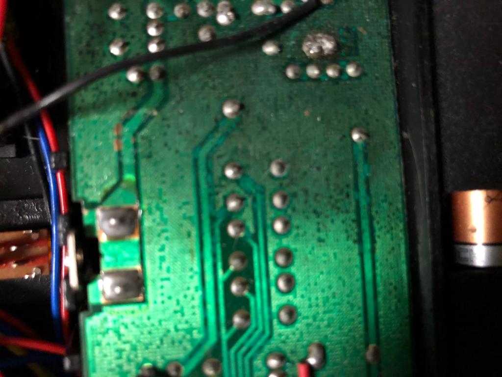

ecco qualche foto
radiocomando hen long-img_4038.jpg   radiocomando hen long-img_4039.jpg   radiocomando hen long-img_4040.jpg

la quarta era quella buona, avevo il sentore stesse li e difatti...
salda il filo nero dove indicato dalla freccia.
p.s.
se pulisci lo sporco che c'è sulla scheda sicuro subito sotto quel punto c'è scritto "gnd" o "-gnd"

Scusa il ritardo, alla fine ho collegato saldando dove mi hai indicato e….miracolo ( almeno per me), funziona!
Non so cosa altro dire se non grazie ancora, sei stato gentile e competente!
E soprattutto mi hai fatto fare un figurone con mio figlio che aspettava da giorni di vedere andare il tank e ultimamente aveva quasi perso le speranze….
