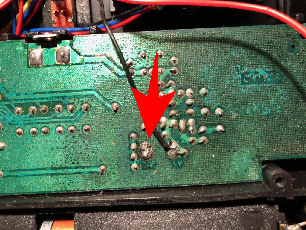

ho un vecchio tank Hen Long con il radiocomando in panne, nel senso che il filo nero negativo del pacco batterie si è dissaldato.
Vorrei provare a risaldarlo, ma non so in che posizione andava.
Vi allego qualche foto, se qualcuno avesse lo stesso modello, lo potess aprire e mi inviasse una foto, mi farebbe un grande favore.

Dubito si trovi qualcuno col lo stesso cimelio, l'unica è trovare dove era saldato, ti chiedo quindi di mandare delle foto più dettagliate della scheda, in particolare la zona cerchiata di rosso, molto probabilmente era lì da quelle parti ma non mi sento di escludere anche altre zone senza averla vista dal vicino, quindi foto messe a fuoco il più v vicino possibile es necessario fare più foto per aggiungere la o le parti mancanti della scheda.

Gisgis 18-12-19 08:53 PM
5 allegato(i)
ecco qualche foto
possono andare?
jinkazama82it 18-12-19 09:48 PM
la quarta era quella buona, avevo il sentore stesse li e difatti...
Allegato 346350
salda il filo nero dove indicato dalla freccia.
p.s.
se pulisci lo sporco che c'è sulla scheda sicuro subito sotto quel punto c'è scritto "gnd" o "-gnd"

Gisgis 19-12-19 09:28 AM
Provo stamattina, e poi scrivo se riesco a farlo funzionare.
Sei stato gentilissimo e velocissimo, grazie mille davvero!
Riccardo64 19-12-19 01:35 PM
Si, "GND" si intravede già cosi.
Gisgis 20-12-19 07:27 PM
Scusa il ritardo, alla fine ho collegato saldando dove mi hai indicato e….miracolo ( almeno per me), funziona!
Non so cosa altro dire se non grazie ancora, sei stato gentile e competente!
E soprattutto mi hai fatto fare un figurone con mio figlio che aspettava da giorni di vedere andare il tank e ultimamente aveva quasi perso le speranze….
