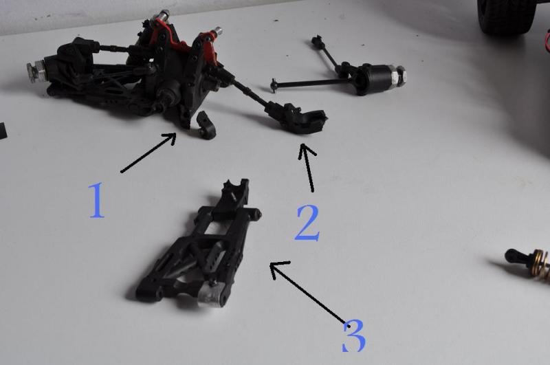

ciao scusate sono nuovo di questo mondo e di questo sito, non conosco nemmeno la terminologia.
pero' ho già spaccato l'avantreno della mia vecchia seppur nuova auto a scoppio.
allego delle foto sapete dove posso trovare i pezzi di ricambio e come si chiamano
oppure
se qualcuno li vuole vendere
grazie
Ho contattato alcuni rivenditori ma non mi hanno dato ancora una risposta
allego per i negozianti i codici
svm racind radiosistemi
articolo S1031 BRACCIO ( ORDINARE IN QUANTO SOSTITUITO IL CODICE S2431 X 2 PEZZI E S1817 BOCCOLE)
S1012 CASSA DIFFERENZIALE ANTERIORE
S1093 SUPPORTI FUSELLI NYLON
un po perso help!!!-dsc_0010.jpg   un po perso help!!!-dsc_0012.jpg   un po perso help!!!-dsc_0011.jpg
un po perso help!!!-auto-svm-raci-ng1.jpg   un po perso help!!!-racing2.jpg   un po perso help!!!-r3.jpg
Ultima modifica di senzapatria; 24-06-11 a 05:36 PM Motivo: cambio d'informazione

Per trovare i pezzi ti serve sapere marca e modello della tua automobilina, a occhio e croce è una 1/8 buggy offroad, posta in quella sezione foto dell'auto completa, se non sei a conoscenza del modello in tuo possesso, gli altri utenti ti aiuteranno a capire che modello hai e di che marca..
Quello che hai rotto è la cassa del differenziale...

SVM/Radiosistemi Crono. Non ricordo la versione, ma è basata sull'Europa ed Europa Competition (se ben ricordo la mia vecchia).
Hai rotto la "C" dello sterzo oltre alla cassa del differenziale, al perno del braccetto (che mi pare storto). Bisogna vedere come sta il braccetto ed l'attacco superiore in plastica regolabile.
Tra l'altro mi pare un modello molto vecchio in quanto la radiosistemi aveva modificato i quadrilateri inferiori facendoli più stretti (ed un paio di mm più lunghi) e per montarli sulle vecchie casse davano dei distanziali in plastica da mettere sul perno.
Prova a sentire la Radiosistemi (sono di Marina di Massa o Massa Carrara, non ricordo bene) se sanno indirizzarti verso qualche negozio che può avere i ricambi....

ho sentito svm radiosistemi(che visto che sono seri)mi hanno detto di rivolgermi ai loro rivenditori e mi hanno dato i codici che ho scritto...
pero' di tutti quelli che ho contattato nessuno mi ha risposto ancora...
quindi tu mi suggerisci qulche pezzo in aggiunta a quelli già elencati... giusto??
grazie per attenzione

I nuovi braccetti e le boccole sono quelli di cui parlavo...

mia modesta opinione non penso riuscirai a trovare da qualche negoziante i ricambi, quella macchina si ricorda almeno 12-13 anni se non te li puo fornire la radiosistemi direttamente l'unica sarebbe trovare un auto identica usata

Nel mercatino c'è uno che vende una Crono Prima a 80 euro, forse sono compatibili i pezzi.
