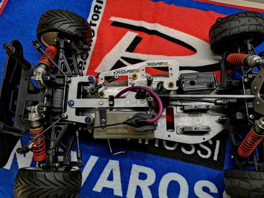

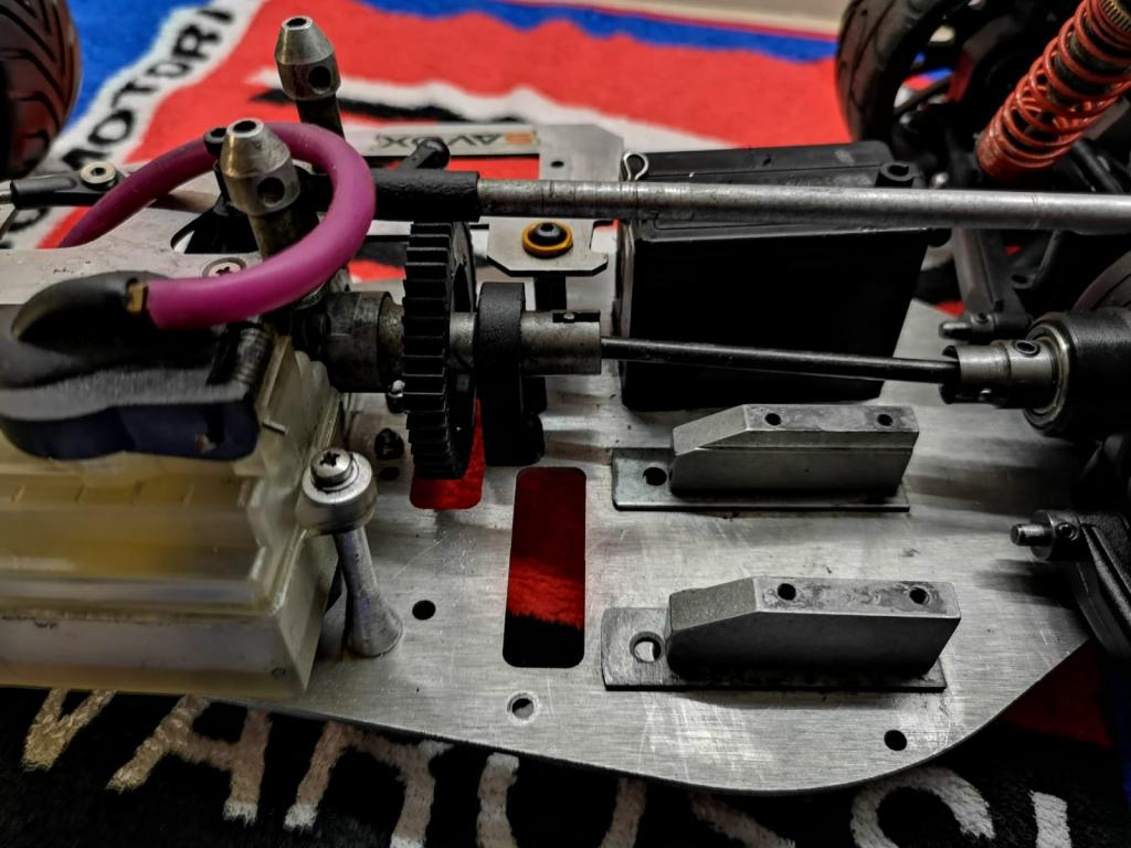

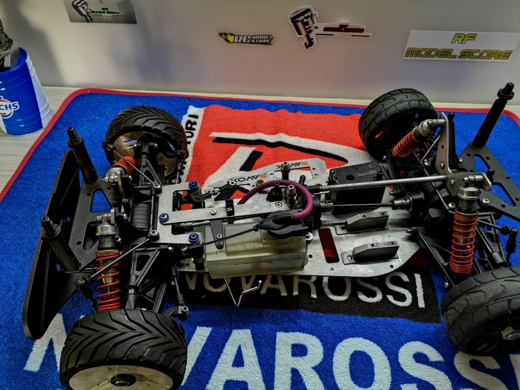

Buongiorno a tutti , premesso che non ho esperienza come tanti di Voi , sto per acquistare una auto scala 1/8 di seconda mano e volevo qualche consiglio da Voi. Tramite un amico di un amico ho trovato questo modello di cui allego le foto , dice che il modello è una mugen gt . Questo è un appassionato di rc e penso abbia fatto qualche gara amatoriale magari anche con questa auto. Mi ha detto delle ottime condizioni dell auto e che sto facendo un affare (fidarsi è bene ma fino alla curva diceva mio nonno ) . Mi chiede 250 babbucce senza motore ma con radio e vari pezzi di ricambio... domande
1) il prezzo è corretto ?
2) ho visto su internet ma mugen ho trovato mgt7 e dai munuali esplosi dei pezzi non trovo congruenza con i pezzi che vedo ( u esempio per pezzo sopra l albero di trasmissione posteriore ,sarà un rinforzo ?? ) ... quindi che modello è ? e di che anno ??
3) quanto spenderei per acquistare un motore e sopratutto se ne vale la pensa spenderci soldi
4) grazie a tutti in anticipo
L' uso che dovrò farne sarà qualche giretto con mio figlio e nel caso poi fare qualche gara in futuro perchè no....

AAAAAAAAALT
FERMI TUTTI
Questa è una Mantua rally race! Altro che mugen!
Sicuro sia amico tuo?

Infatti,
Non sono esperto della categoria ma ti stanno spacciando un modello medio vecchio di almeno 15 anni per uno top attuale. Marche diverse, livelli qualitativi diversi, generazioni diverse... la Mantua Rally Race e la Mugen GT non sono nemmeno lontane parenti!
Al di là del valore (che non conosco ma che comunque è ben al di sotto della cifra richiesta), manda subito a quel paese l'amico dell'amico, e se complice, anche l'amico

se ero sicuro del mio amico non ero qui a scrivere :-) ... aveva ragione mi nonno fidarsi e bene ma fino alla curva ...
stavo uscendo pazzo perchè nei manuali mugen non trovavo niente di simile e a cosa mi puzzava

Interrompi la transazione

Siamo rimasti che la devo vedere di persona... mi ha detto che ci correva fino all.anno scorso che cmq ha pezzi mantua pezzi mugen schepis... ora aspetto di vederla dal vivo anche per vedere le condizioni in cui è visto che ha fatto gare.... resta il fatto che cmq mi aveva detto tutt altro modello qiando poteva dirmi benissimo che era una macchina assemblata... vedremo... nel frattempo grazie a tutti

Io lascerei perdere. Non è un brutto modello eh. Ti consiglio di vedere la discussione dell'utente savarc che ha upgradato la sua all'inverosimile.
Però a quel prezzo la trovi molto di meglio.
che poi è quello che probabilmente sta cercando di fare l'attuale proprietario: vendere sto pezzo di museo a 250 e con quei soldi comprarsela lui una bella Mugen Gt usata fresca
Io non gli darei più di 100€, ma solo se sai cosa stai comprando, cioè una macchina del secolo scorso.

Da utilizzatore del marchio dico la mia. Come già scritto si tratta di una vecchia mantua rally race, al massimo in versione evo 3. La 5 montava l avantreno a pivot della laro e le Pentium, ultima evoluzione, erano tutti altra cosa. Schepis e mugen mai hanno prodotto parti per mantua e l unica cosa non mantua che vedo sono forse le molle degli ammortizzatori e di sicuro gli adesivi shepis. Anche la scatolina ricevente e i banchetti motore non sono i suoi. Il resto 100% mantua.

La piastra radio invece mi ricorda qualcosa di già visto, di che zona sei?

no, ricordavo male. la piastra radio non la riconosco ma probabile che sia autocostruita o modificata

Sono sempre più convinto a non prenderla ...
