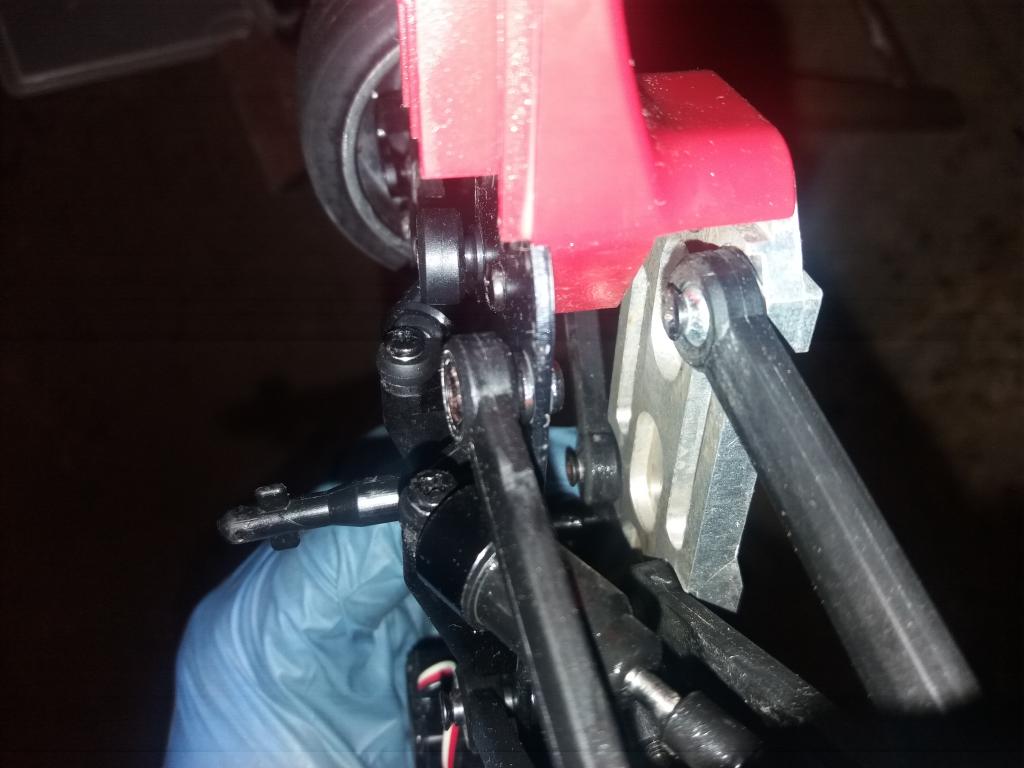

Una piccola chicca... All'inizio dell'uso della macchinina, ebbi un incidente di percorso... andai a sbattere violentemente con la parte anteriore, spaccando la piastra in pvc sulla quale vengono bloccati le sospensioni anteriori e il musetto, nonchè la piastra di base. essendo che di professione faccio il fresatore, mi sono costruito il pezzo in alluminio, a prova di urti...

Visto che il motore era bloccato darei una controllata ai cuscinetti provando a pulire quello interno visto che di solito è quello che si blocca con i depositi di olio di ricino solidificato
Bella la piastra inferiore in alluminio se è in un alluminio buona non è una brutta idea ( inoltre appesantisce l'anteriore dandogli un po' di trazione alla poverina )
Magari una finitura più bella ( scherzo ovviamente già così non è male ) si poteva fare
Se vuoi un consiglio prova a ricreare anche lo sterzo in alluminio magari riducendo i giochi portando a tolleranze inferiori le parti oppure inserendo dei cuscinetti

Si si... ho smontato tutto il motore e pulito tutto il suo interno, oliandolo con 2-3 gocce di olio singer

P.s.: molto bello il pezzo da te realizzato!!!
