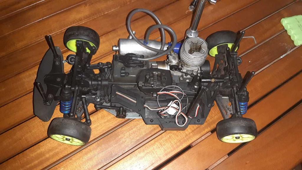

Vecchio 17-09-19, 10:51 PM   #8
Registrato dal: Mar 2019
Messaggi: 98
Ale97 è un newbie...
predefinito Miscela
2.1😔😔😔 è una thunder tiger però non saprei dirvi il modello se riesco allego la foto

Vecchio 17-09-19, 11:44 PM   #11
L'avatar di nickthunder
Registrato dal: Feb 2008
Messaggi: 5,561
20% di nitro è troppo per quel motore li
