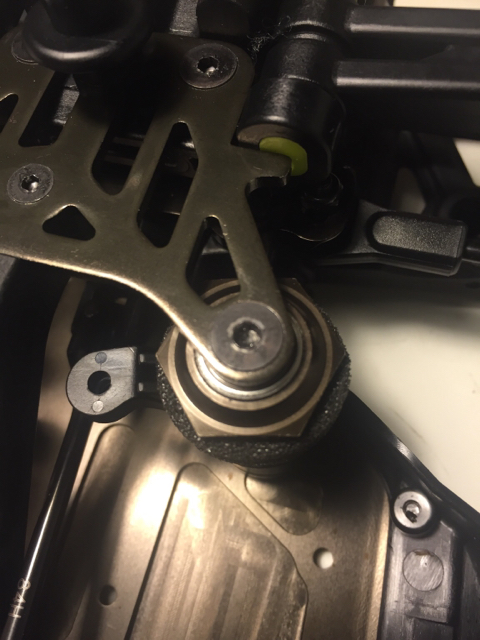

MP9 inferno tki4 componentistica mancante-imageuploadedbyforum1467474958.220854.jpgè un casino, adesso come tiro via sto pezzo?
I perni si sono spanati, mi resta solo da trapanarli e ricomprare il set salvaservo....

fai saltare la testa della vite con il trapano e cambi solo quella perchè mai dovresti cambiare tutto il pezzo?
poi usa dei cacciaviti adatti al modellismo e non quelli comprati in ferramente

E comunque anche se gli rompi la testa il resto della vite rimane nell'albero salvafreno che comunque dovrebbe essere almeno quello cambiato

quelle sono chiavi modellistiche ma c'è chiave e CHIAVE,tutto quà...c'è poi anche vite e vite,ovvio,come c'è modo e modo di avvitare/svitare e mettere il frenafiletti.nella cassetta del modellista non deve mancare mai nemmeno un atrezzo chiamato dremel,minitrapanino dove puoi montare piccoli dischi da taglio,incidere la testa della vite spanata e svitarla comodamente con un cacciavite a taglio.oppure prendere un punzone e armato di santa pazienza ed un martello punzonare la vite battendo in diagonale sperando che si sblocchi,ovvio devi battere per svitare ed occhio alle dita...che poi su di una rtr le viti non siano di fattura pregiata ci stà...ma kyosho sui modelli ''seri'' ha sempre fornito ottima viteria.
ps.le viti ogni tanto vanno anche sostituite,non si può pretendere che una vite da 3 duri all'infinito....idem le chiavi,utilizzandole prima o poi si rovinano

bene, lezione da imparare per la prossima volta. Di frenafiletti ne esistono almeno un paio di famiglie; quelli molto tenaci e quelli meno tenaci. Avrai usato quello della famiglia sbagliata. Se posso esprimere un parere, ho trovato incredile il frenafiletti in pasta della Tamiya. L'ho scoperto solo quest'anno e a parte la scomodità del doverlo appoggiare con la punta di uno stuzzicadenti alla parte da frenare, permette di rimuovere la vite con poco sforzo.
Comunque, quanto frenafiletti si usa? Poco, maledettamente poco. Perchè se è troppo non è che frenafiletta di più, semplicemente si infila dove non dovrebbe. E il salvaservo bloccato è qui a dimostrarlo. Non è l'uso del frenafiletti ad averlo bloccato ma l'abuso. Cosa fare dopo, quando ci si rende conto di aver esagerato o di aver usato un prodotto troppo tenace? La cosa principale è "niente panico". Assatanarsi contro una vite a testa esagonale e da bestie e non da uomini pensanti. Il frenafiletti cede se sottoposto al calore. Serve uno di quei cannellini a gas portatili (si usano come saldatori ad esempio) oppure un accendino/torcia antivento. Bellissimo quello DREMEL, funziona uguale quello in foto che però costa un quarto dell'altro. Si punta il "dardo" nella sede esagonale, si scalda ben bene e con calma si allenta la vite con la chiave a brugola.
L'accendino antivento costa ancora meno; 6 euro in una stazione di servizio...
E se vicino alla vite c'è della plastica? Non è bello, la plastica reagisce male a contatto con le fiamme. Valutate se è il caso di rischiare del metallo o sacrificare della plastica. L'alternativa semplice dove è possibile per recuperare soprattutto dopo avere spanato la sede esagonale della vite rendendo inutile anche i ferri del signor Hudy è quella di fare un taglio sulla testa della vite per poter poi usare un cacciavite a lama piatta. Le altre soluzioni "fantasiose" tipo incollarci dentro una brugola con l'attack non sono nemmeno da prendersi in considerazione... Smartellare non sono capace.
Inoltre, frenafiletti infilato dentro al cuscinetto? butti il cuscinetto, non lo recuperi più a meno di farlo a pezzi, ripulirlo e rimontarlo... Voglio vedere. Frenafiletti sullo stelo? Si usano le spugne scotchbrite
e quelle vanno bene su tutti i perni sospensione e sugli steli degli ammortizzatori.
Comunque... col frenafiletti ci si sporca un paio di mm di filetto. Sporco, non inzuppato.

Mastino hai maledettamente ragione, troppo ne avevo messo troppo ,quello della hpi. Comunque alla fine ho trapanato le teste delle viti riuscendo a salvaguardare, per fortuna, lo chassis in alluminio sotto e le parti in alluminio del salvaservo. L'unica cosa che non sono riuscito a recuperare sono gli alberi del salva servo con le viti tagliate e impiantate dentro. Le ordinerò da qualche parte e cambierò marca di frenafiletto. Grazie per le dritte, a presto.
