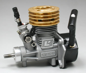

buonasera... ho un dubbio.. ho comprato un modello usato, niente di ke, x ora è solo per imparare, è una kyosho.. il motore è un gx12 (vedi foto sotto)
e di solito i motori ke ho visto, sulla testata dove filetta la candela, hanno una rondella bella doppia ke alloggia proprio nella sua sagoma ke si trova sulla testata, e poi va la candela con la sua rondella piu piccola, pò ho visto ke sulla mia testata, la sagoma per la rondella grande c'è, ma la rondella manca. secondo voi ki me l'ha venduta l'ha persa?? è possibile ke qst motore non la porti?? o c'è sempre su tutti i motori è quindi devo metterla..?? grazie

al massimo perdi un po' di compressione
io ce la metterei comunque...ti costera' 50 centesimi.....
ah ora mi hai fatto ricordare che anche io devo metterrla alla mia...
comunque puo' darsi che te la sei persa quando hai tolto la candela...
mi pare strano che un motore non cel'abbia ma tutto puo' essere....tu metticela per sicurezza....se la candela e' vecchia...prendi direttamente la candela che dentro la scatolina trovi anche la rondella...

ma io non dico la rondella della candela, quella c'è, parlo di quella sotto la rondella della candela, quella piu grande e piu spessa..!! ke non se ne viene svitando la candela, ma devi toglierla solo con un cacciavite..!!

ma forse tu forse dici il rasamento sottotesta?
oppure dici le rondelle appoggiate sulla camicia???
se dici il rasamento non dovrebbe cambiare molto,anche io non cel'ho da un anno....ma la rondella sopra la camicia io ce la metterei se fossiin te

oppure puo'essere che c'e' solo la sagoma che si e' formata con il grasso...

Allora ti aiuto io, se non ho sbagliato a capire tu hai visto che ci sono motori che sulla candela hanno la rondella (ovviamente non montano candele tipo turbo) le rondelle che si montano sulla candela servono per distanziare la candela al cielo di combustione ovvero alla testa dove trovi una cavatura rotondeggiante, di solito ci sono anche candele con passo corto che non necessitano di rondella, ma comunque serve per spessorare e fare da guarnizione a motore, altra cosa il rasamento è la rondella che si appoggia alla camicia quindi non inventiamo cose nuove (rasamento motore è la stessa cosa di rondella della camicia [che chiami tu])

finalmente ho trovato lo schema del motore... e qst rondella non la porta.. xò credo ke qlla ke dico io sia qlla di cui parla marco mmb team..
