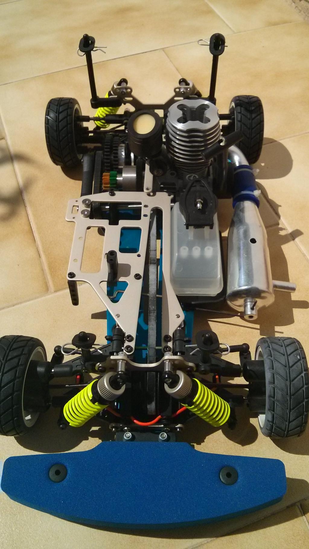

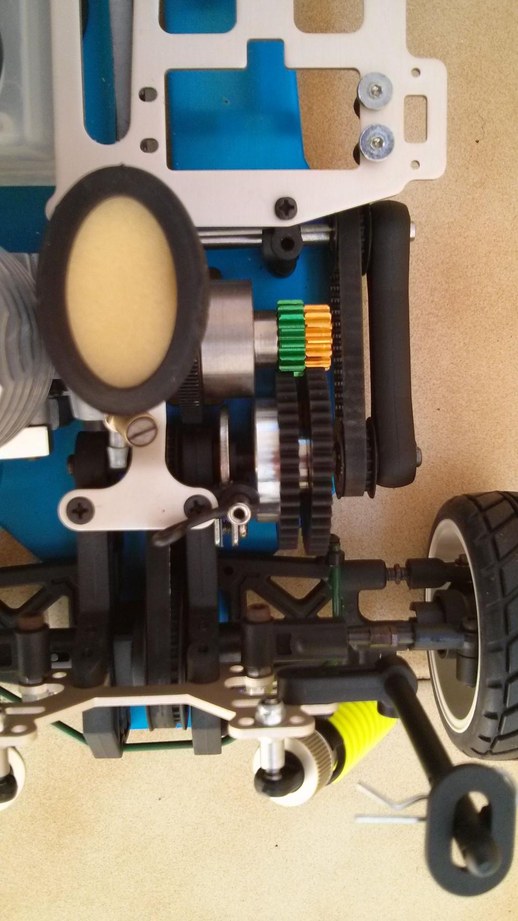

buona sera a voi tutti, sono qui per chiedere aiuto riguardo un mio problema sorto dopo aver ritrovato il modellino in titolo, fatto montare da un mio amico maaa per mia sfortuna ho perso un pezzo(spero solo uno!!) , si tratta del supporto asse centrale(il pezzo in plastica nero in foto)
la mia domanda è, come posso fare ad avere il pezzo in questione? c'è qualche sito specializzato ?
per ora mi fermo con le domande ma come si può vedere dalle foto ho bisogno di parecchie cose di non meccanica
servi,telecomando,batteria(serve?),kit avviamento, altro?
si possono mettere link da amazon per far vedere le cose che ho addocchiato?tipo il telecomando,servi,kit avviamento
GRAZIE a chi avrà la pazienza di aiutarmi

Ciao. I ricambi li puoi trovare qui:
Hachette Alfa Romeo 156 Thunder Tiger ts4 Modelli Edicola Ricambi Automodelli a scoppio Automodellismo Dinamico
insieme al modello avrai anche l'esploso con indicati tutti i pezzi che compongono la tua ts4n. da li ti ricavi il codice del ricambio che ti serve. Come batteria da installare sul modello ti serve una da 5 celle per avere i 6V necessari al corretto funzionamento dell'elettronica.

É una thunder tiger ts4n pro.. Anche su ebay trovi tutto
