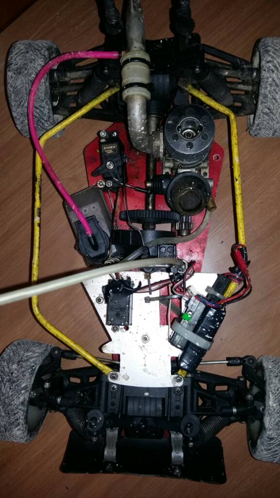

Ecco le foto dell'auto, spero siano di aiuto a capire il tipo. Grazie per la disponibilità bc71

mamma mia che vecchiaia..... !!
sicuramente è una mantua... !!!
di chi era di tuo padre ?????
non ti conosco ma credo tu sia giovanissimo e vai sul complicato !!!
avevo intuito un po' la situazione, è un lavoro da esperti quello, anche se è tutta una meccanica base come usava almeno 20 anni fa !!!!
se questo post lo vede "mastino" ti dice chiaramente marca e modello !!

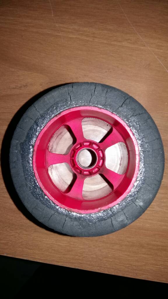

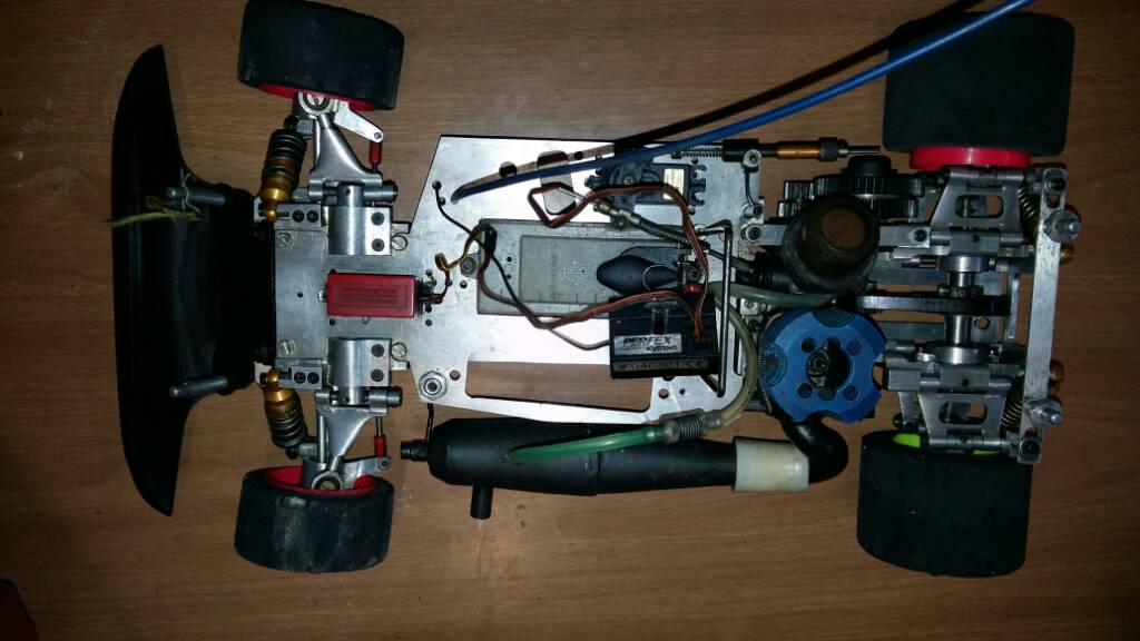

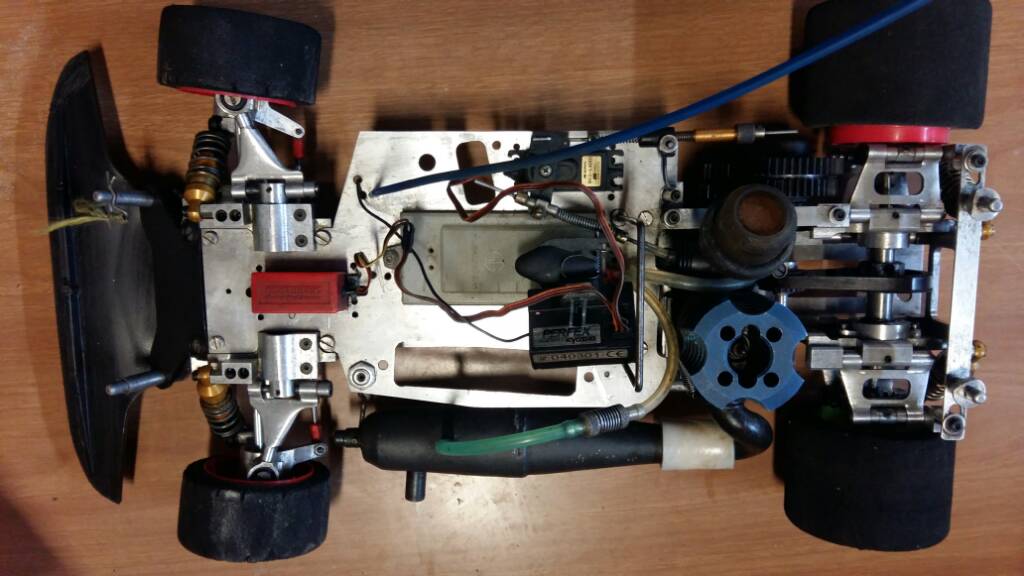

Si era di mio padre, l'ho trovata insieme ad un'altro modello e con la cassetta di avviamento.
Anche l'altra ha dei problemi con 1 cerchio, il motore è una scheggia va veramente bene.
Il modello è questo, non riesco a trovare un cerchio dello stesso tipo per poterla mettere apposto per bene.

wowwww..... !!!
che bomba vintage !!!!
credo sia una mantua anche quella ma non sono sicuro !!!
però se è mantua, li da loro hanno i ricambi per le loro macchine anche di 30 anni fa, bisogna telefonarli e chiedere di massimo poldi !!
li i cerchi e le spugne ce li trovi !!!
