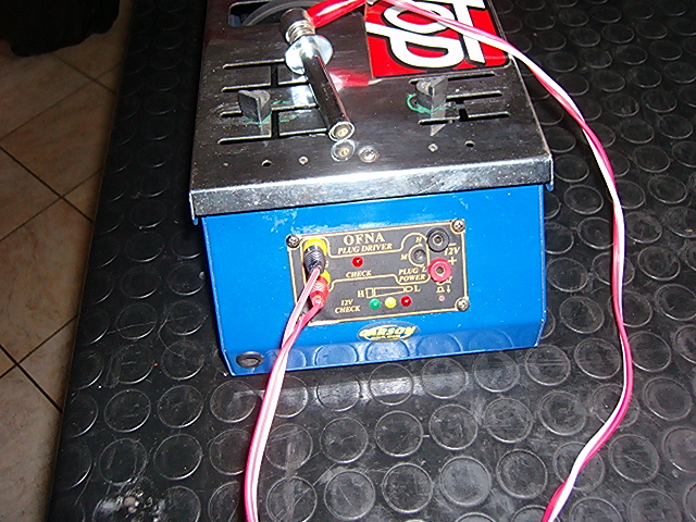

era da un pò che mi balenava in testa un modo più pratico per l'accensione del motore senza dover tutte le volte portarsi appresso anche la batteria dell'accendicandela ( che si aggiunge a tutte le altre da caricare prima delle uscite ) o quegli accendicandela compresi di batteria che però trovo molto scomodi ( la carica dura anche na mazza ) e sinceramente 1,2 volt per alcune candele,sopratutto quando fà più freddo sono pochini e non aiutano l'avviamento .fortunatamente l'amico verte ( una volta ogni tanto ne azzecca una )ha trovato un comodo accendicandela della Q-WORLD da attaccare alla batteria da 12 volt dell'avviatore,con tanto di potenziometro per regolare l'uscita a seconda della candela che si usa,dotato anche di led rosso che indica se la candela è buona o nò.
in pratica è lo stesso descritto nelle guide di elettronica che fece l'amico barone ( alberto ) dove spiegava i componenti da usare e come assemblarlo,quindi chi vuole può provare a farsene uno da sè.
ma visto che di elettronica il sottoscritto non ci capisce un caiser ho preferito buttare 12 euro anche io per recuperare questo già fatto
una volta recuperato restava solamente da vedere come fissarlo alla cassettina ( la mia mitica LRP con all'attivo quasi 5 anni di lavoro ed innumerevoli rodaggi sulla schiena ) di modo che la scatoletta rossa non cadesse a terra e si sporcasse ( non è stagna ).
ho provveduto quindi ad isolarla con del nylon di un sacchetto da freezer e fissata in una posizione agevole sulla cassetta...
dopodichè è bastato fare i collegamenti ( ho fatto passare i cavetti dell'alimentazione all'interno della cassetta,così da avere solamente i 2 cavi che partono dalla cassetta e vanno alla batteria da 12 volt )e regolare la lunghezza del cavo della pipetta di modo che fosse giusto e comodo..
ma visto che così posizionata la scatoletta potrebbe prendere comunque botte ci ho messo anche un bel riparetto artigianale fatto con un pezzo di quel materiale che si trova all'interno degli imballi degli apparati HI-FI ( è na sorta di polistirolo pressato ma elastico resistentissimo ).
ora la super cassettina è pronta ( ho già provato l'accendicandela e lavora egregiamente )
ho postato questo lavoretto così chi vuole può prendere spunto

e ce lo sò che è roba antica ( la batteria da 2 volt è sempre stata la più comoda ma haimè a volte brucia le candele os p3,che a 10 euro l'una ti girano un attimino )
almeno ho fatto una mezza guida in più che può sempre servire ai nuovi ( tech e tony non fate testo che siete più vegi del modellismo rc stesso )

io e una vita che uso l'avviatore con quella scheda gia' di serie, e mi segna anche lo stato di carica della batteria dell' avviatore

Sempre usato batteria 2V sulle O.S. P3 mai bruciate...e non siete gli unici che me lo dicono.
Speriamo bene..
Vecchio 29-06-10, 06:18 PM   #10
Technoss
Comunque, per certe candele fredde occorre l'accendicandela elettronico regolabile perchè hanno un assorbimento tale che la povera batteria non ce la fa.
Lode ad Angelo per la sua iniziativa in favore delle nuove leve.
Noi vecchi già conoscevamo il metodo e abbiamo voluto sfotterlo un po'.

A me è successo propio sabato ... dopo aver caricato completamente la batteria da 2v ho messo l'accendicandela e puff ... candela OS P3, con un paio di serbatoi all'attivo, bruciata . Spero non riaccada, nel caso contrario defenestro la batteria da 2v e prendo quell'aggeggino lì
Son of kyosho non è in linea   Rispondi quotando
Vecchio 29-06-10, 11:30 PM   #12
L'avatar di angelokanay
Registrato dal: Aug 2006
residenza: Asti-piemonte
Messaggi: 25,498
Originariamente inviata da Son of kyosho Visualizza il messaggio
capita perchè a piena carica la batteria sorpassa i 2 volt e la candela non regge
