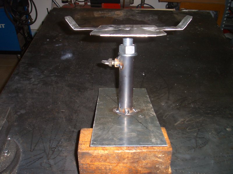

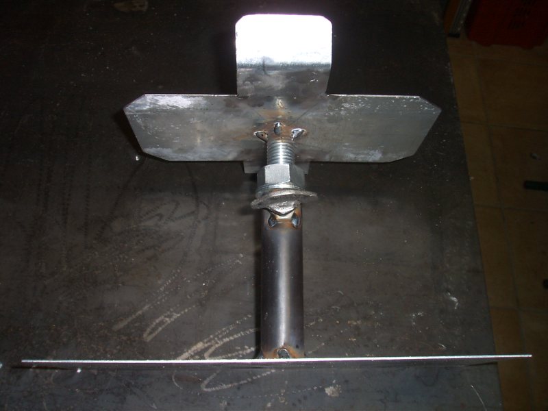

Wink ecco il mio lavoro... tutto con materile di recupero
Eccomi!! Sono di parola...
Ho trovato il tempo stamane e.....come avevo detto ho provato anch'io a fare un portamodello...
Più o meno è come tfabio: lamierino in acciaio zincato, tubo da 1 pollice, barra filettata, e dado....
Qualche punto di saldatura (fatte più o meno bene da me, ma tengono ) una verniciata con una bomboletta (è ancora in fase di asciugatura) et voilà...
il Dado colorato di viola, serve per regolare l'altezza del modello, il bullone che si vede di lato serve per bloccare la rotazione del sostegno o consentirla, a seconda della lavorazione che c'è da fare sulla macchina....
E' aperta la discussione: i commenti di tutti sono i benvenuti...

Originariamente inviata da Ghirus7 Visualizza il messaggio
Alex
l'altro mi piace di più ! in ogni caso penso che questo sia più funzionale! secondo me c'è qualche piccolo errore (ma sono certo che è stato causato dal fatto di aver fatto tutto di "fretta" e con le prime cose che ti sei trovato sotto mano): la base l'avrei fatta più larga e meno lunga, più quadrata insomma, ma con le dimensioni leggermente superiori alla lamiera su cui poggia il modello! solo per una maggiore stabilità! comunque complimenti a tutti e due...

mi spiace il tuo impegno è ammirevole, ma la proffessionalità si vede.va rifinito di +

Originariamente inviata da EFFECorse Visualizza il messaggio
Originariamente inviata da tfabio Visualizza il messaggio
allora ragazzi.... facciamo chairezza!!!
@EFFEcorse: onestamente non ho fatto tutto di corsa (comnumque ci ho messo un paio d'ore), ribadisco che l'ho fatto con quello che avevo a disposizione, per quanto riguarda la base anche se dalle foto non sembra è molto molto stabile, poi al limite posso sempre modificarla in futuro...
@tfabio: professionalità? chi ne hai mia parlato... io parlo del risultato: è funzionale, può ruotare anche ad altezze diverse, scusa ma è TECNICAMENTE superiore al tuo, poi tenendo conto che è materiale che avevo in garage, è a COSTO ZERO!!!.... Vabbè pazienza....
Ecco le ultime foto del tutto: le alette laterali sono più alte perchè lo utilizzo anche per le macchine 1/10...
intendevo dire che l'avevi fatto così su due piedi con le prime cose che ti sei trovato sotto mano, senza perderti nel cercare ulteriori materiali! in ogni caso io la base l'avrei fatto come ti ho detto sopra, ma resta il fatto che sia più funzionale dell'altro come, tra l'altro, ho già scritto!
