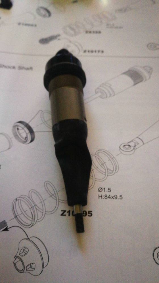

Partiamo montando gli ammortizzatori cominciando fissando il piattello con 5 fori da 1,4mm tramite un dado e uno spessore [WIP] Radiosistemi Carrara Z9-1548352895580.jpeg
Installiamo le guarnizioni inferiori sul orpo ammo oliandole leggermente per ridurre il rischio di rovinarle quando si inserisce lo stelo (io lascio il tappo inferiore lasco per ridurre ancora i rischi e lo tiro dopo aver inserito lo stelo)
Inseriamo gli steli e riempiamo di olio gli ammo (visto la facilità con cui ci si sporca niente foto)
Finiamo inserendo gli or nei dadi di regolazione del precarico e Inseriamo li sugli ammo [WIP] Radiosistemi Carrara Z9-1548357652761.jpeg
Terminando con la molla e il piattello (si sarebbe da incollare il proteggi tappo superiore ma non lo faccio in quanto lo terrà fermo il dado per fissare gli ammo sulla torre[WIP] Radiosistemi Carrara Z9-1548358061995.jpeg
