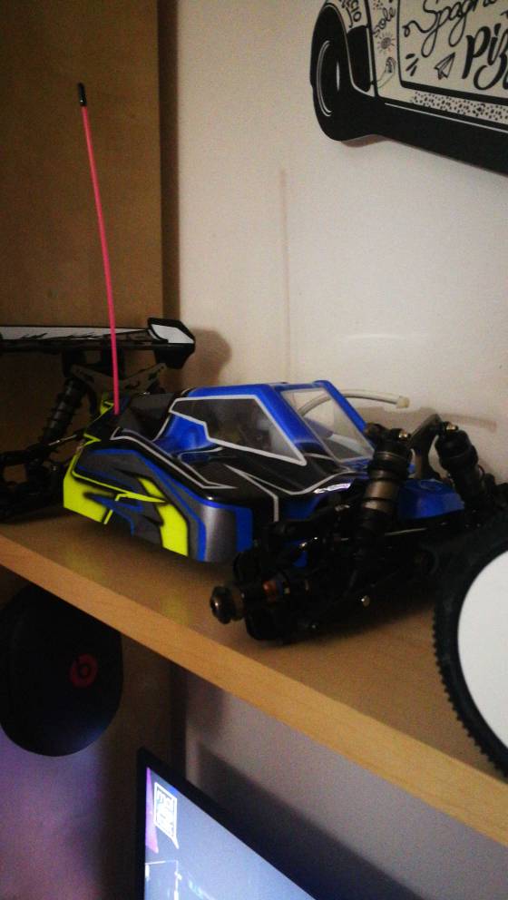

Eccola finita con il motore e l'elettronica installata [WIP] Radiosistemi Carrara Z9-dsc_0004.jpg
