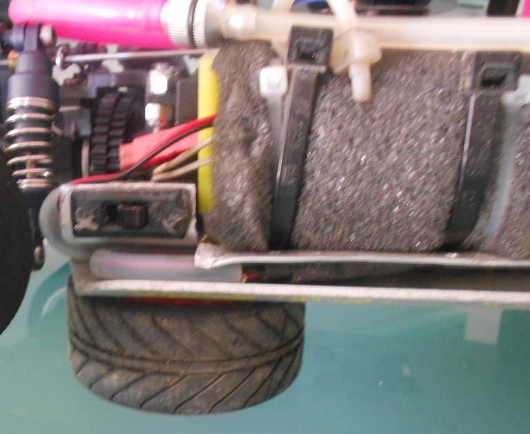

Spesso sui vostri mezzi i cavi elettrici se ne stanno penzoloni da qualche parte mischiati alla meccanica, e soprattutto esposti a ogni genere di pericolo! Masse in movimento, sporcizia di ogni genere, sassolini che arrivano come proiettili, passaggi vicino a pezzi di alluminio che possono danneggiarli, col rischio estremo che si spellino anche! Quindi col rischio di problemi, e nel caso estremo rottura dell'impianto (servi, batterie, rx ecc ecc)!
In esclusiva by MP 7.5 vi insegno come proteggerli!!
Usate del tubo per la miscela e schermateli per bene!!
Occhio ad usare la giusta lunghezza del tubo mix altrimenti i cavi non saranno ben coperti, viceversa, saranno stressati all'interno del tubo troppo corto!
Buon divertimento! a tutti...
ogni diritto è riservato

esistono i termorestringenti per questo lavoro

provati dynamo, ma sono rigidi...e costosi... e una volta messo...non lo togli più...
il tubo mix ha molta flessibilità e col colore ha anche un effetto estetico...
