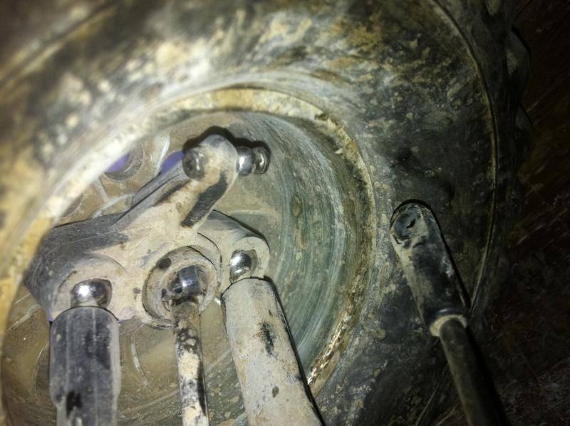

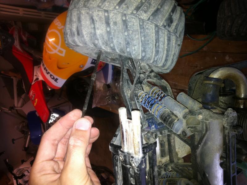

ecco le foto!!
rottura mta4 s28-immagine-005.jpg   rottura mta4 s28-immagine-003.jpg   rottura mta4 s28-immagine-012.jpg
Far123 non è in linea   Rispondi quotando

puff! è questo il danno?
facilissimo da risolvere
alla parte dove si è staccato il tirante dal mozzo ruota basta premere e vedere se fa un click...
dall'altra parte invece si e tolto l'uniball (una cosa che avviti al finale filettato ed ha un occhiello) che si collega alla cassa del diff... li ti devi comprare l'uniball, metterlo sul tirante ad attaccare tutto
