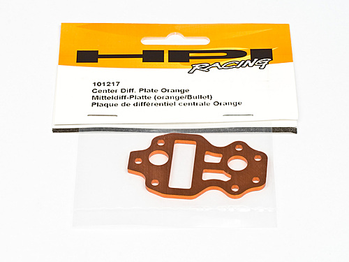

ho deciso di fare degli upgrade estetici che ne dite...
volevo prendere anche CVD Shaft Set che ne pensate conviene?.
HPI Bullet ST 3.0-hpi-101217_1.jpg   HPI Bullet ST 3.0-hpi-101218_1.jpg   HPI Bullet ST 3.0-hpi-101219_1.jpg

credo che non siano solo estetici ma anche meccanici gli up che hai in mente...
