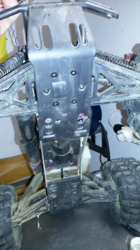

Buongiorno, e un saluto a tutti i membri del forum, ho appena cominciato con questa passione e devo dire che mi stò sempre piu appasionando, ho trovato in questo forum sempre un aiuto valido per riparazioni fai date e quindi provo a chiedervi alcune info per il mio savage 25.
Ieri girando mi è successa una cosa a mio parare strana mi si è lettralmente squagliata la marmitta originale hpi (plastica) all'altezza della giunzione siloconica.
Mi chiedo è una cosa che può succedere su queste marmitte un po "scadenti" potrebbe succedere per un problema di carburazione che sto riscontrando da un po?.
Cmq ho ordinato la marmitta in metallo che sto aspettando ma mi preoccupa questo sintomo per la rottura del motore.
Come sempre vi chiedo un aiuto per eliminarmi preoccupazioni e girare sereno.
Grazie a tutti.
