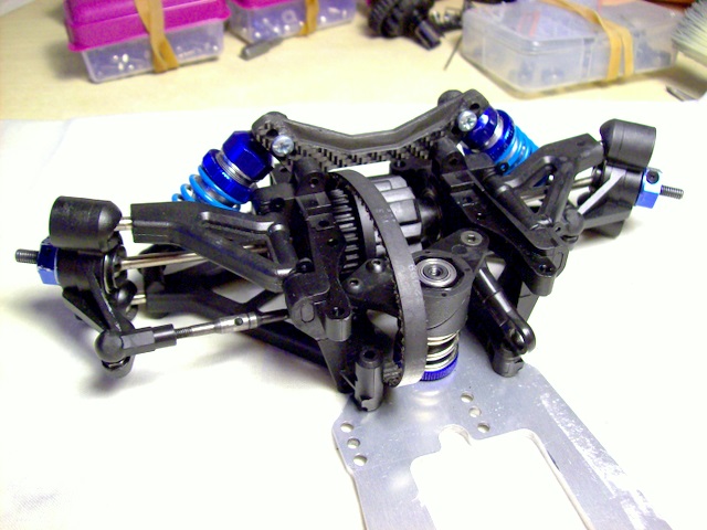

Originariamente inviata da markz
a quanto vedo ce qualche upgrade
ps: ma la prima marcia perchè è blu??  di che marca eh?
il disco sembra montato al contrario guardando le alette di raffreddamento...
l'lbero invece non sembra quello originale in quanto il trascinatore del freno non è in alluminio..che marca è? è quello alleggerito?
poi i tiranti del recupero del camber sono fai da te?  perchè non sono le plastiche originali...ps: con quella barra,la cinghia ti ci andra a sfregare contro con la parte esterna,ti consiglio di dare una limata alla parte inferiore della barra (quella blu)..io fino ad ora ho usato quella barra adesso devo provare quella classica
markz sinceramente mi pari un picio
la prima è della 3racing (quando le ho prese io il negoziante le aveva fuori a 1€ e vanno benissimo)
l'albero dovrebbe essere quello della rrr alleggerito come il trascinatore del freno e il freno stesso che è della k-factory
i tiranti del recupero del camber ho notato un lavoro più preciso con quel sistema dovresti provare
all'interno se si trovano si possono mettere dei cuscinetti e lavora ancora meglio
per il consumo della cinghia non saprei, forse l'ho già limato non mi ricordo ma mai un problema con le cinghie originali
@joker78: vuoi dei chiarimenti su cosa?
