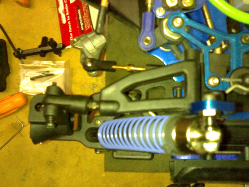

et vuoalà....i miei modelli-191120081139.jpg   et vuoalà....i miei modelli-191120081140.jpg
Vecchio 19-11-08, 08:02 PM   #28
L'avatar di steveharris
Registrato dal: Jan 2008
residenza: Genova
Messaggi: 977
steveharris è un newbie...
Sisi, sarebbe solo quello... in realtà se guardi il foglietto che c'è dentro il sacchetto del portafuselli dice di usare l'omocinetico ifwi42... però io inizialmente ci ho tenuto l'originali e non uscivano... non davan proprio problemi..

a dire il vero....c'è un folgio...ma nn l'ho ancora guardato
ma l'omocinetico posteriore nn è forse ifw142??? perchè li ho verificati con quelli anteriori e hanno la stessa lunghezza...cambia solo il colore del stelo....
Vecchio 19-11-08, 09:41 PM   #30
residenza: Genova
Messaggi: 977
No, al posteriore ci vanno gli if125, all'anteriore gli ifw142 (come da esploso mp7.5 kanai3)...
Se guardi l'esploso della sport3 invece ti mette gli if125 all'anteriore (infatti io li ho girati dietro), anche se dubito che siano davvero gli if125 quelli che ci son di scatola...
P.S. gli if125 sono 89,qualcosa mm, mentre gli ifw142 sono 90,poco
