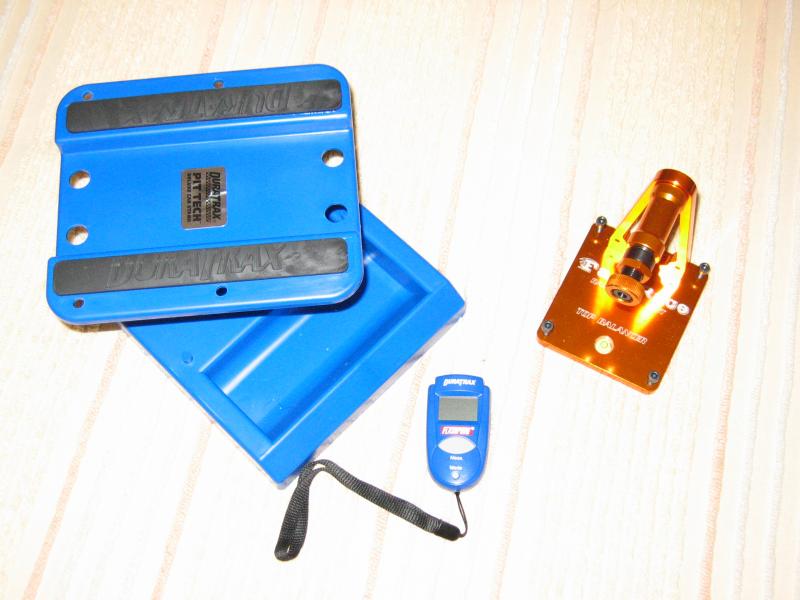

Vecchio 09-11-08, 11:52 PM   #60
L'avatar di steveharris
Registrato dal: Jan 2008
residenza: Genova
Messaggi: 977
steveharris è un newbie...
Ed ecco i nuovi aggiornamenti...
Foto 1, le paratie per i cardani... artigianali e rudimentali (ma spero funzionali)
Foto 2, il nuovo radiatore per gas di scarico fioroni (fissato sulla protezione freni e su un ritaglio di lexan fissato poi al puntalino anteriore)
Foto 3, i nuovi accessori per il box/manutenzione... flashpoint duratrax, car stand duratrax e equilibratore per gomme FastRace
Per ora è tutto :P
`Harris' Inferno MP 7.5-img_1406.jpg   `Harris' Inferno MP 7.5-img_1408.jpg   `Harris' Inferno MP 7.5-img_1410.jpg
