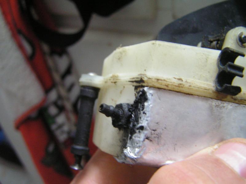

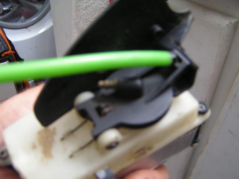

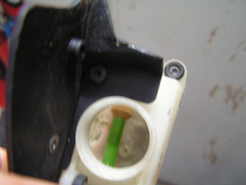

ecco.il tappo e della mbx5(bruttino eeee.......)
il resto lo vedi!!!!
per mettere il pezzo del bubinetto devi fare buco con punta da 5mm poi il pezzo e costituito da un dado e un or + il becchetto il tubo lo regoli in modo che quando lo giri va sul tappo ,togli paratie e filtro (che ce allinterno)e rubinetto vecchio tappi con un grano!!!!
