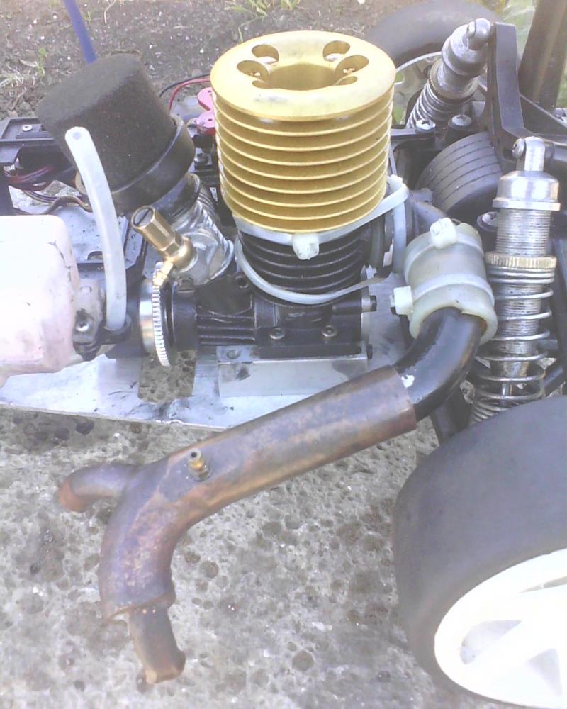

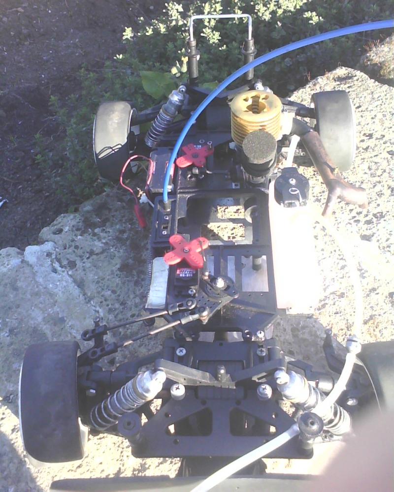

Io ho comprato un motore Novarossi da 3,5cc, sono riuscito a farlo accendere però appena acceso tiene il minimo e dopo qualche secondo accelera da solo e rimane accelerato fino a che non lo spengo, la candela è da 4 e non avendo la possibilità di comprarne una nuovo ho montato una marmitta "artigianale che ha due terminali.
Potreste dirmi del perché il mio motore rimane accelerato e come posso risolverlo??
Grazie

Credo proprio che sia colpa della marmitta in quanto questi motori essendo dei due tempi hanno bisogno della risonanza.E' fondamentale!

ciao DARX, assolutamente quello scarico non va bene, devi montarne uno a risonanza apposito per motori da 3.5cc vedrai ke risolvi

secondo me e anche un problema di carburazione, prova ad avvitare di mezzo giro il minimo se nn risolvi con la marmitta, o avuto lo stesso problema col mio novarossi RX21 speed

ma sei sicuro sia un novarossi?????
da km di distanza ti dico che quello secondo me è un axe!!!!!
e apri il minimo piuttosto che avvitare!!!!!!!

abbassa il minimo dinamico ed apri di un quarto di giro lo spillo del minimo....
