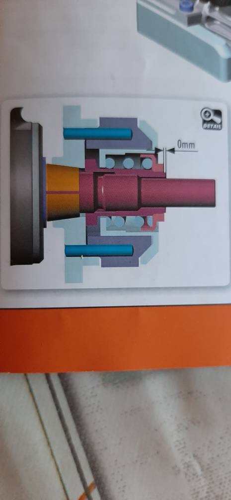

Settimana fa era peggio, ok oggi tirero un po

Si. Ma tirala proprio di un 1/8 di giro alla volta perché sei quasi lì con la regolazione.
Il manuale praticamente dice di portare il collare di precarico al pari del dado blocca volano. È una giusta base di partenza.
