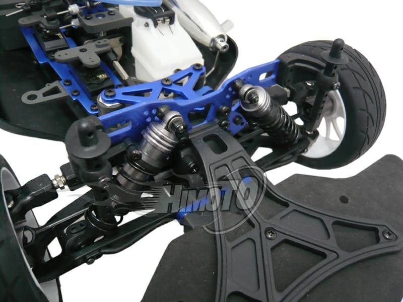

Per me non sono male i motoriTanto brutta la Himoto Rapida pro 1:8?-car_g007_131.jpegTanto brutta la Himoto Rapida pro 1:8?-car_g007_121.jpegTanto brutta la Himoto Rapida pro 1:8?-car_g007_111.jpegTanto brutta la Himoto Rapida pro 1:8?-car_g007_101.jpegTanto brutta la Himoto Rapida pro 1:8?-car_g007_091.jpegTanto brutta la Himoto Rapida pro 1:8?-car_g007_081.jpegTanto brutta la Himoto Rapida pro 1:8?-car_g007_061.jpeg

Delucchi vedendola dalle tue foto mi fa rabbrividire:
1) all'anteriore hanno usato solo i fuselli e non le C e quel sistema mi è sempre sembrato brutto tecnicamente ( quel coso passerà da avere 4 gradi di caster a 10 considerando i giochi che hanno)
2)Tubi miscela con un giro fatto alla carlona )
3) cerchi con spessore infinitesimale ( almeno a prima vista )
4) ammo in alluminio con un sistema che non vedevo da almeno 10 anni e che non sopporto ( regolazione difficile da fare e sempre il rischio di perdere la misura del precarico in ogni momento

Giusto il motore è buono
