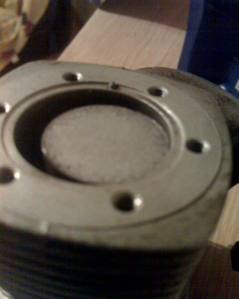

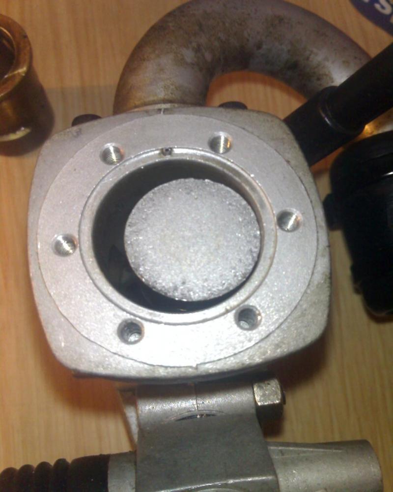

Ho smontato il motore dal modellino, ho tolto la testa e mentre la toglievo se ne veniva anche la camicia del cilindro.. non so se sia normale... infatti era rimasta attaccata alla testa, ho notato subito che c'erano i residui della candela, soprattutto sotto la testa, ho provveduto a pulire alla meglio, il pistone sembrava stare bene, non presentava nulla di preoccupante.
Ho rimontato la camicia , e fatto scorrere il pistone, e noto che nella zona superiore, il pistone va duro, so che deve andare un po duro perche la camicia e conica, pero mi sembra strano che un accoppiamento che ha bruciato gia 2 litri e piu di mix, abbia tutto quel serraggio..
Comunque ho rimontato anche la testa,e se tiro lo strappino noto sempre che quando il pistone arriva al punto alto e duro..
Ho applicato un po di olio after, per lubbrificare, ora non mi resta che provarla...Appena posso metto le foto

Non so se dalle foto si riesce a vedere un granche ...
Ho grippato???-02-11-09_1747.jpg   Ho grippato???-02-11-09_1751.jpg   Ho grippato???-02-11-09_1749.jpg

Dalle foto la camicia sembra non aver subito danni, invece è il pistone che nel cielo sembra rovinato ed anche il bordo (può anche essere che siano le foto a darmi questa impressione). Non ti resta che provarlo ad accendere ed eventualmente cominciare a girare a bassa andatura, tanto se và o non và te ne accorgi dopo poco tempo.

a me sembra che non ci sia nessun problema al pistone però non so potrei sbagliarmi

Il pistone effettivamente è un po rugato, si nota sui bordi..
Forse sara per quello che quando arriva al punto morto superiore risulta moto serrato? Se magari provassi a smontare il pistone e limarlo leggermente sui bordi? chi sa, forse andrebbe piu libero ...
Pero non ho mai smontato un pistone
