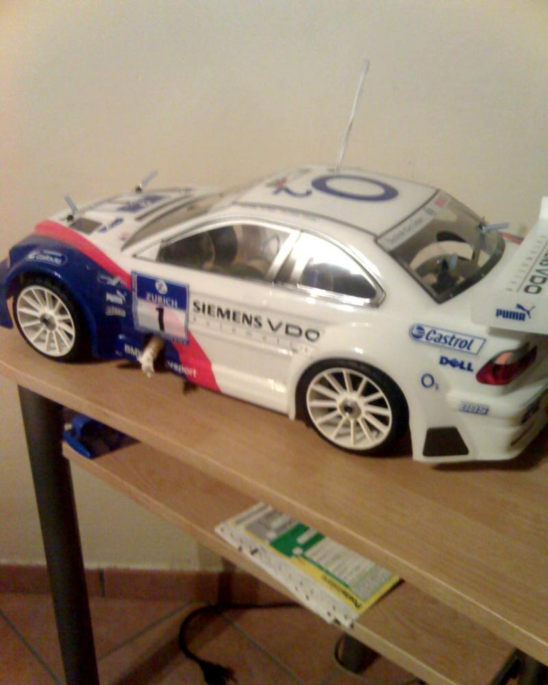

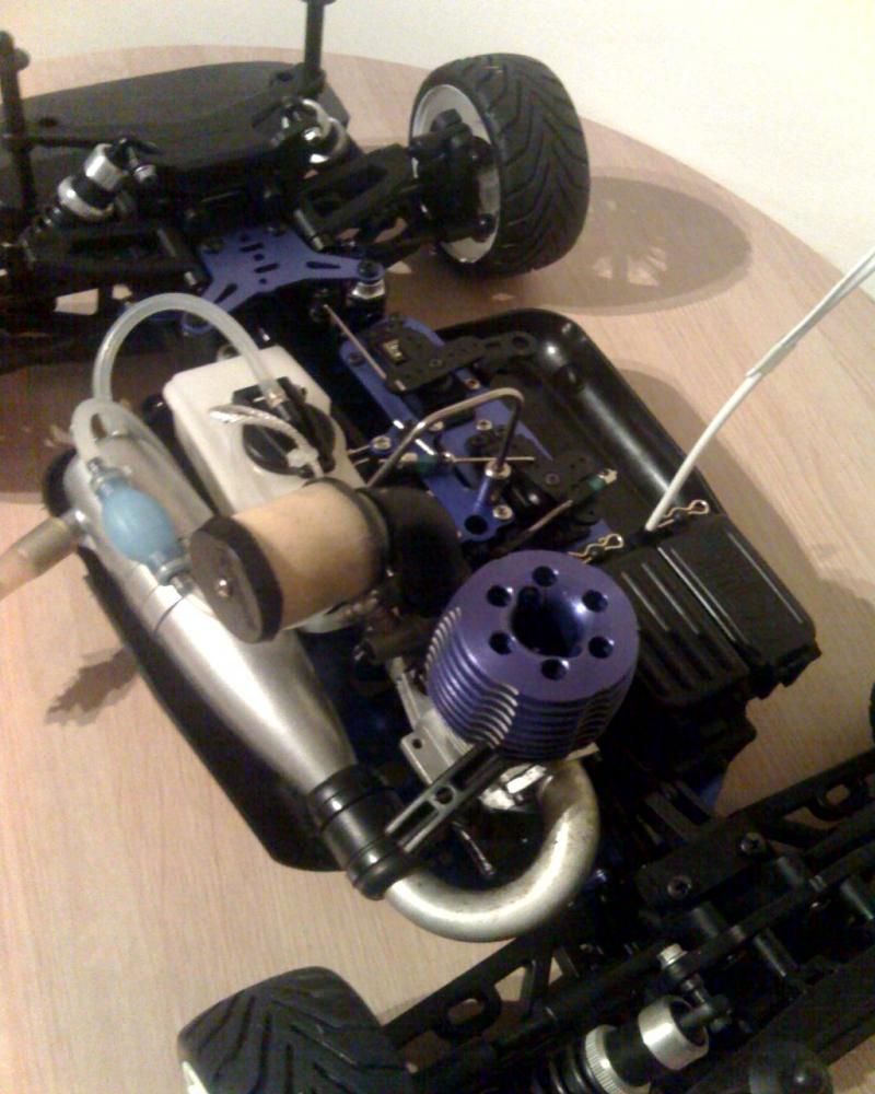

Stamattina finalmente sono riuscito a provare per bene la inferno gt
Dopo aver aggiunto una rondella alla candela per diminuire un po la compressione,e aver regolato un po il massimo, devo dire che non va poi cosi male come motore!
Ho bruciato circa 3 litri, ho usato la meccafuel 15% niente male... Il modellino si comporta molto bene su piazzale, forse ho solo il posteriore che spesso va davanti, cioe in testacoda, ho notato che il differenziale post e molto piu libero di quello ant, anche a te è lo stesso??
Per far entrare piu tardi la seconda marcia ricordi se bisogna avvitare o svitare ?
Allego qualche foto, commentate se volete.
