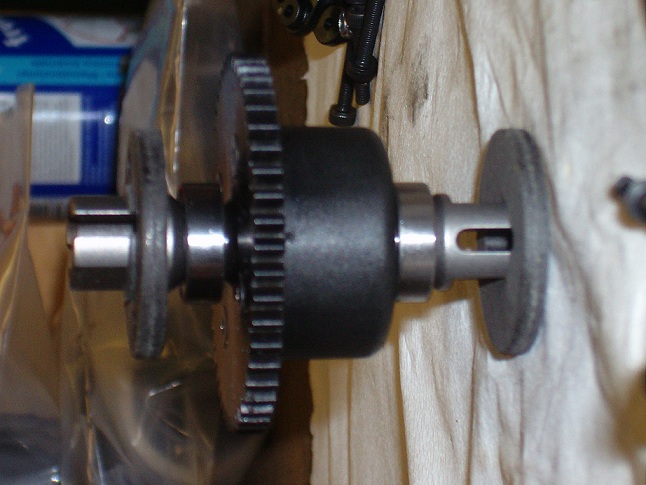

Ciao ragazzi,
oggi mi è arrivato il materiale........la macchina sembra davvero top. Vi illustrerè step by step il montaggio. Intanto poche foto, che includono anche le nuove gomme KII.

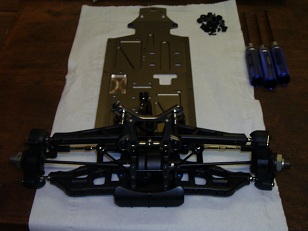

altre fotine........

Originariamente inviata da dark Visualizza il messaggio
cioè ti arriva un kit nuovo (per giunta molto interessante) e tu posti solo 8 foto?
mi sà che non hai capito, vogliamo 30mega di foto almeno
Magari fosse un kit solo.........ma questi fanno sul serio....hihiiih.
Ragazzi, ero a montarla fino ad ora. Prometto che domani posterò diverse foto.......la macchina sembrerebbe davvero promettente. A livello meccanico pare abbia 1 sterzo da paura......e pensare che un australiano mi ha detto che sterza poco........boh, sarà abituato a fare i freni a mano.
Mi aspettavo 1 po di più a livello piastra radio, un po....come dire......spartana, non in linea con il resto, veramente curato e con soluzioni davvero originali. Anche i piattelli ammo svasati, sono strani ma intriganti, anche se li facevano già anni fa: ce ne sono 3 tipi. Da 1.1 sopra svasano e finiscono a 1.7; gli 1,2 a 1.8 e gli 1.3 a 1.9...........in parole spiccie da 1 parte sono, ad esempio, 1.1......ecco, se girati sono 1.7...........ovvio che vanno montati dalla parte più "stretta". Speriamo funzionino, a sentirli sul tavolo sono 1 spettacolo.....pastosi ma per niente lenti.....un po quello che cerchiamo per avere 1 ottimo compromesso no?? Io però non sono uno che crede alle favole...........PROVARE e POI valutare. Domenica vado all'IBR, provo, e poi se vi va di leggere posterò qualche considerazione, ovviamente personali e non dettate da 1 fenomeno, ma da 1 pilota decente e niente più.
Coppie coniche 13-43, corona da 46 o 48, 16 o 18 pignone (io ho messo su un 17).
Altre chicche domani.
