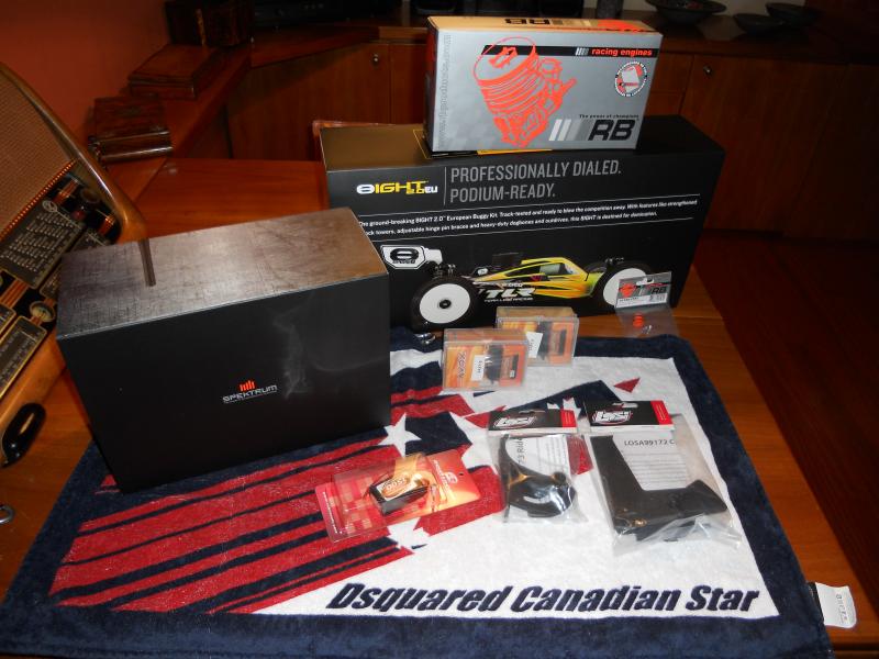

Ciao, qualche foto di aggiornamento
Domanda: è normale che abbia 4 fotocopie scritte in inglese , proprio sulla regolazione della tiranteria...!?

Ciao, dopo aver passato tutto il pomeriggio di ieri a smadonnare e aver fatto secche le batterie della cassetta, perchè inconava da paura, stamattina l'RB ha preso vita!!! Ottimo sound e primo pieno su cassetta andato, se riesco entro sera faccio il secondo pieno e posto un video con la vocina dell' RB Una domanda, ho notato che il filtro era inzuppato di mix, a cosa è dovuto? Grazie ciao e buon anno a tutti.
