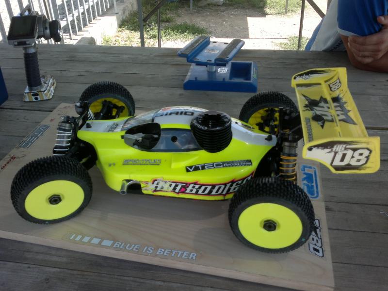

ciao ragazzi,apro questo post per dare le mie impressioni sulla d8 hara,provata oggi per la prima volta e motorizzata sirio seven tuned,anch'esso nuovo e rodato in giornata...
prima osservazione,non capisco come molti utenti abbiano riscontrato poco sterzo,la macchina ne ha fin troppo quindi probabilmente o avevano un assetto non adeguato o hanno sparato una grossa....
ammortizzatori con olii di scatola e il più verticali possibili,differenziali e quant altro completamente di scatola,va che è una meraviglia,inserisce da paura,in uscita dalle curve è davvero veloce,salta bene ma soprattutto ho notato una grandiosa stabilità sulle buche e sulle asperità in generale
molto facile da guidare e quindi tempi al giro molto simili tra loro,non ho avuto nessun problema
oggi non ho potuto fare qualche modifica di prova poichè ero preso con il rodaggio al motore e conseguente affinamento della carburazione ma la prima impressione(2 litri circa) è stata molto positiva,mi piace

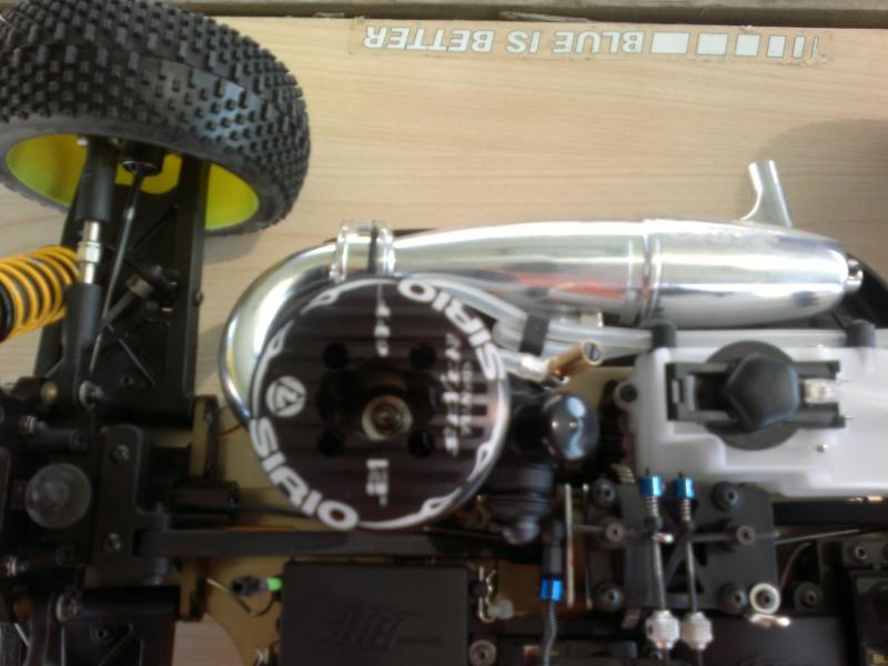

passiamo al seven tuned,dopo qualche inconata è partito,si sentiva che era molto duro,la carburazione mi sembrava poco ricca cosi ho aperto sia sotto che sopra un giro ed ha iniziato a sputare olio dallo scarico...dopo un pieno al banco ne ho fatti 5 in terra molto grasso per poi negli ultimi 3 arrivare alla carburazione ottimale
impressioni?il motore va a cannone,molto regolare e facile da carburare,ha una coppia ai medio alti regimi davvero mostruosa e come detto da un utente che l ha visto girare all' italiano va molto forte sia sopra che sotto... il suono rilasciato dalla 2058 è meraviglioso.....vi posto qualche foto e un video del primo pieno a banco(prima lo metto su you tube e appena è carico metto il link),domani provvederò a fare un bel video della macchina in pista cosi che possiate vedere che la tremenda malvagità della poca sterzata della d8 è solo una leggenda metropolitana!
d8 hara & sirio seven tuned-23072011112.jpg   d8 hara & sirio seven tuned-23072011113.jpg   d8 hara & sirio seven tuned-23072011114.jpg
d8 hara & sirio seven tuned-23072011115.jpg   d8 hara & sirio seven tuned-23072011116.jpg   d8 hara & sirio seven tuned-23072011117.jpg

Bravo Alex sono contento che tu ti sia trovato bene....e come hai notato tu stesso,di sterzo ne ha.....

ciao Leo,si mi sono trovato bene,mi è sembrata davvero un ottimo mezzo,domani provo meglio con 4 gomme decenti e vediamo cosa combina sta d8

volevo chiederti a parer tuo il sirio seven se la gioca con l' OS ero indeciso su uno dei due, premetto ho avuto quasi tutti sirio e mi son trovato sempre bene, ma parlano talmente bene degli OS che mi incuriosiva.

ciao,mai avuto os,solo visti girare,credo che il nuovo seven se la gioca con i migliori os a livello di PRESTAZIONI ma non ti so dire a livello di AFFIDABILITA in quanto come avrai letto l ho rodato oggi...valuta bene il prezzo....con 260-270 in rete trovi il seven con scarico-valigietta-maglietta-cappellino....

effettivamente il prezzo è eccezionale e con quello che costa un OS con marmitta a seguito te ne paghi 2 di sirio (quasi)
al limite facci sapere come ti sei trovato più avanti,
grazie ciao
