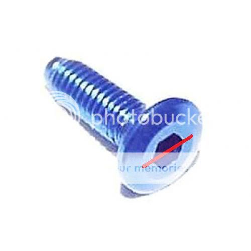

salve a tutti, ho un bel problema con la mia mbx5r! In pratica la macchina l'ho comprata usata un annetto fà e non avevo mai smontato il banchetto motore, ora devo sostituire il motore e non riesco in nessun modo a svitare le viti sotto al telaio, premetto che ho delle chiavi buone ed ho provato a scaldare con il cannello per far perdere presa al frenafiletti, ma sono riuscito a toglierne solo due, le altre due prova e riprova ormai si sono consumate le sedi e quindi non riesco più a fare presa. come posso fare per toglierle??? avevo pensato di spaccare le teste con il trapano, ma ho paura poi di non riuscire a levarle più dalle sedi aiutatemi vi prego

dremel..taglio sulla testa,un bel cacciavite a taglio e via

Fai un intaglio e usi il giravite piatto, per svitarle

trapana via la testa della vite,il moncherino che rimarrà lo sviti con delle pinze

invece se compro il perno con il disco e uso il trapano per fare il taglio? si può fare?

cerrrto deve solo girare forte il giusto

vedi che ci puoi riuscire anche con lima, taglierino e il cacciavite.......

vittoriaaaaaa non ci posso credere che erano due giorni che ci provavo e invece sono bastati 30 secondi, ho comprato i dischi per il dremel, li ho montati con un mandrino sul trapano e voilà....taglio e con il cacciavite sono venute via grazie a tutti
