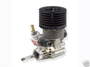

Originariamente inviata da dany1978 Visualizza il messaggio
il carburatore è in metallo vero?
Ora non l'ho a portata di mano...cmq se ti può essere utile ecco una foto
blot11 non è in linea   Rispondi quotando

Originariamente inviata da blot11 Visualizza il messaggio
ai...come temevo...con quel motore ci ho avuto a che fare...soffre tremendamente di vapor lock
è molto ostico da carburare e scalda un botto...usa la roga al 25,ma non sperare che le cose migliorino...cambia motore appena puoi.
