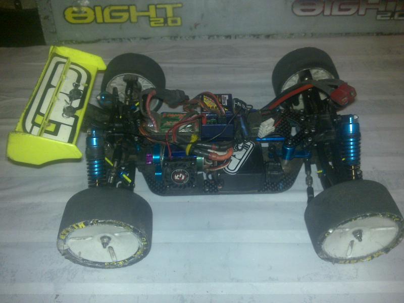

Originariamente inviata da andreap Visualizza il messaggio
So che non è la sezione giusta, ma volevo farvi vedere la belva.
Ciao Andrea, un paio di domande: che gomme hai montato in quella foto?? Vorrei metterci anch'io le slick ma non so che misura prendere... poi ti chiedo una cosa: anche se la tua è elettrica e la mia a scoppio, ti chiedo che densità di olio usi all'ant e al post. ciao grazie!!

Originariamente inviata da jantellaz Visualizza il messaggio
Ciao,
le gomme sono in spugna della GRP.
Sono praticamente quelle delle 1/10. Infatti il bello di questo 1/18 è che puoi montare queste gomme, perchè l'esagono è il medesimo.
Io le ho prese da Teammodel, e devo dire che sono ottime. Tra l'altro un treno credo di averle pagate € 14/15 non ricordo bene, costano comunque pochissimo e se usi la macchina sull'asfalto ti diverti da paura.
Per gli oli, credo tu indenta quelli degli amm. Usandola appunto sull'asfalto, ora sto girando con il 1000 (praticamente l'olio dei diff.) sia ant. che post.
Ciao,
Ottimo! immaginavo fossero delle 1/10 cmnq grazie per la dritta si intendevo l'olio degli ammo infatti ok per utilizzo su asfalto, ma usandola su sterrato cosa mi consigli? mi verrebbe da pensare a un 600 a questo punto...
Sullo sterrato io avevo, se non sbaglio, provato con 55. Olio Losi però.
Prova comunque con il 600, effettivamente anch'io avevo notato che in origile era troppo morbida.
Ricorda di mettere però degli spessori alle molle, la mia era estremamente bassa.
Allora; ho messo un 2000 davanti e dietro. Dietro ho messo gli spessori per aumentare il precarico e sembra che vada davvero bene. Davanti anche sembra ok ma dovrò provarla in movimento perchè credo che sia un po' troppo rigida...
2000 per lo sterrato credo sia un po' troppo, però fammi sapere appena la provi, a volte le cose strane vanno bene.
