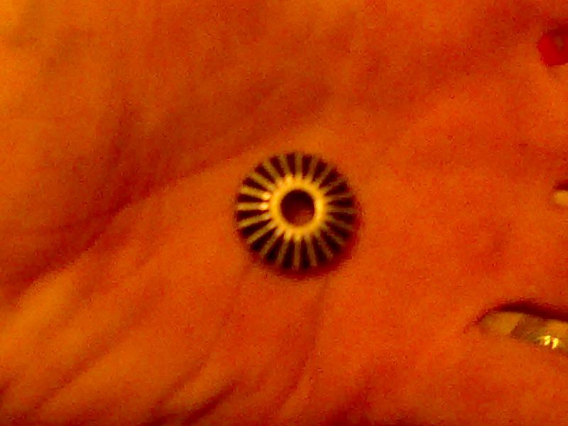

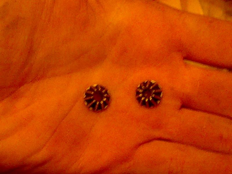

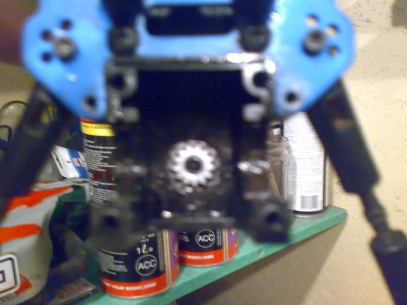

eccole......... (p.s. scusae il ritardo...)

la coppia conica e i satelliti/planetari sembrano intatti...
hai controllato che non si sia svitato il grano sul bicchierino del pignone postriore?
