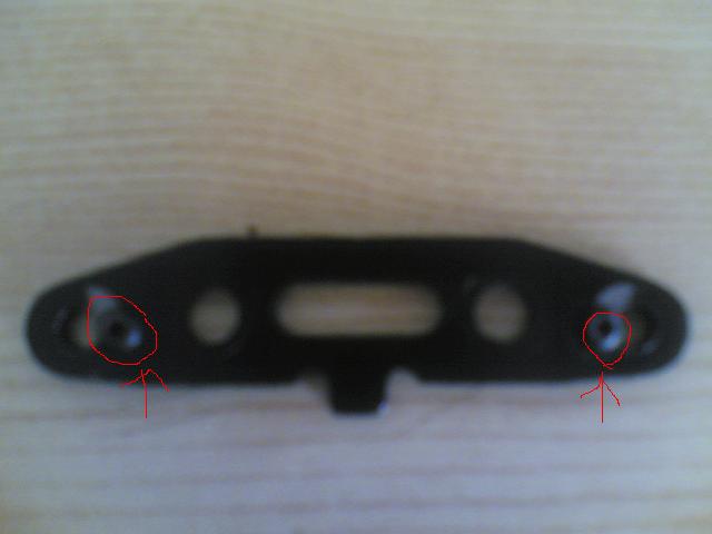

Allora dovete spiegarmi come faccio a svitare queste due viti che spero riusciate a vedere la foto(scusate la qualità ma è fatta con il cell).Ho provato con tutti gli arnesi ma non c'è verso di farle andare fuori.
Devo svitarle per mettere delle rondelle che tengano i perni in sede una volta avvitata la piastrina.Spero di essermi spiegato,ora attendo voi...

e hai provato magari con l'apposita chiave a brugola?
Era sottointeso che ci avevo provato...proprio con quella apposita chiave...ma è strano...non c'è verso!

Originariamente inviata da nitrofuel Visualizza il messaggio
avranno del frenafiletti di fabbrica..prova a scaldarle.
Giusto come dice Angelo cè del frenafiletti, scalda le viti con un phon o accendino naturalmente attento alle bruciature, poi si dovrebbero svitare tranquillamente.
Ottimo grazie....domani mi metto all'opera...

I miei non hanno la brugola rovinata o spanata comunque se non riesci a svitarli fagli un taglio con qualche arnese e poi usi un giravite a taglio.
Ma perchè i perni ti passano dai fori? Sei già la seconda persona che mi dice di metterci delle rondelle ma anche se bloccano il perno per mezzo millimetro a me non usciranno mai da lì! A te è successo o lo fai solo per precauzione?

No,i perni non passano,ma è successo che uno mi è uscito!e ti consiglio vivamente di metterci delle rondelle anche tu!perchè prima o poi saltano...(parola di uno che fa l'Italiano).Io come differenziali uso 5000-5000-5000.Ma diciamo che seguo molto il forum AE ufficiale...anche se in inglese I TopDriver U.S.A sono sempre disponibili per aiutarti nei SetUp!
