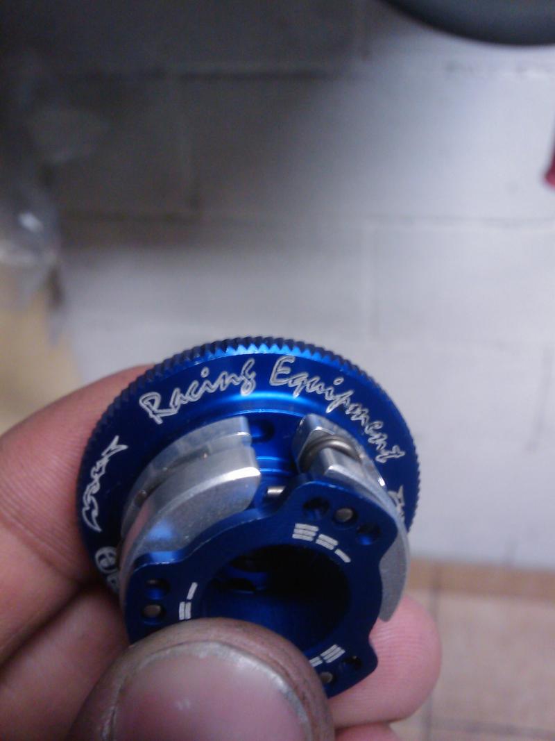

ciao a tutti.io sono in possasso di una kyosho mp 7,5 con motore gx21 originale solo che si è sputtanata la frizione originale io avrei una frizione nuova fast race.in poche parole sul gx21 posso montare qualsiasi frizione o ci vuole la sua per forza???grazie in anticipo!!!!

questa è la frizione!!!

puoi montare una frizione compatibile..di solito lo sono tutte...

per il gx21 va bene qualsiasi frizione purchè tu nn usi la cassetta d'avviamento per accendere il motore.....noterete che il volano originale ha un diametro maggiore, mentre le normai frizioni hanno un volano che varia, se nn sbaglio dai 32 ai 36 mm.....

e per risolvere il problema dell'avviamento a cassetta bisogna fresare il telaio???

penso proprio di si.........perchè il motore + basso di così nn lo si può montare ....se nn ricodo male...
