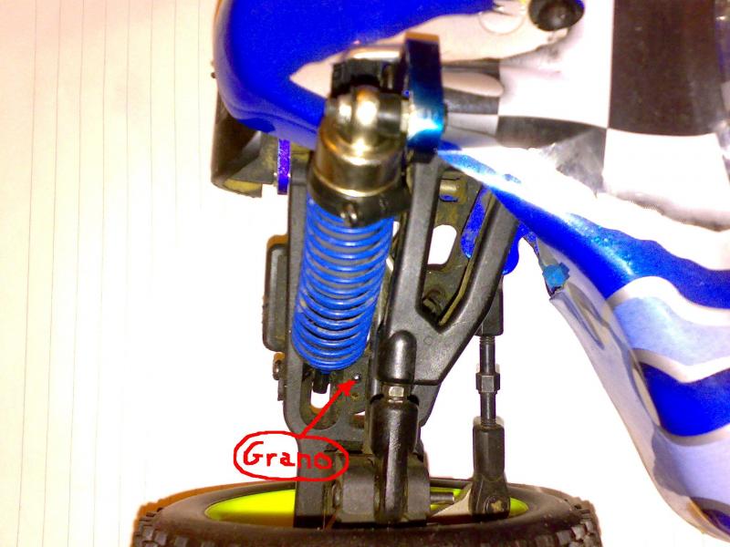

ciao.x pulite il telaio e tutta la parte ke non sia motore,ed elettronica,ke prodotto mi consigliate di usare?x le spinette dei servi?invece x evitare ke il motore si usuri internamente,ke lubrificante si può usare?va bene la benzina?poi un altra cosa,ho smontato x pulire gli ammortizzatori,l'ultimo ke ho montato,la vite ke lo tiene al braccetto di plastica,non gira +,e ho provato anke a tirarla fuori con le pinze ma non viene fuori.il bello è ke la parte ke non viene fuori non è filettata.ke faccio?sn disperato,aiutatemi

Hai guardato se c'è il grano sul braccetto che tiene la vite??

ke intendi x grano?e poi ki potresti rispondere alle domande x favore,così sò come pulirta.grazie

Il grano è quella vite senza testa che avviti o svit con la chiave a brugola.Ora io non so che modello hai, ma sulla 7.5 come ritegno alle viti delle sospensioni, sui braccetti c'è questo grano posizionato perpendicolarmente che ferma la vite.Per la pulizia ci sono molti post vecchi, utilizza cerca e vedrai che trovera quello che ti interessa

Questo
