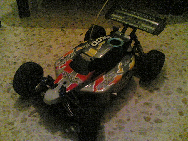

scusa ma le ho fatte col cell.........volevo fartela vedere la mia inferno e poi laccendicandela............mi potresti dire di che marca è???? non proprio quello in foto ma quel accendicandela

Originariamente inviata da marco22 Visualizza il messaggio
la marca non saprei...però io non uso quegli accendicandela,saranno pratici,ma gli 1,2 volt sono pochini e poi durano poco nulla
io uso la classica batteria al piombo da 2 volt che dura un eternità
ps.bella la inferno,ma ti consiglio di abbinare un altra marma al picco p3...quella del gx21 lo strozza parecchio
Vecchio 19-09-08, 08:28 PM   #11
L'avatar di marco22
Registrato dal: Aug 2008
residenza: cerro maggiore (milano)
Messaggi: 1,479
marco22 è un newbie...
Invia un messaggio tremite MSN a marco22 Invia un messaggio tremite Yahoo a marco22
che significa che strozza??? e che marma mi consigli??? senza spendere tanto
vedi,la marma originale del gx 21 non si adatta bene ai motori più furbi come quel picco e di conseguenza non lo fà rendere come dovrebbere
abbinaci una bella marma picco
quà le trovi tutte.non chiedermi però qual'è che gli si abbina meglio perchè su quel motore non saprei
Modellismo.it
clicca sulle picco
magari il caro tonym saprà dirti di più,visto che ha avuto quel motore
