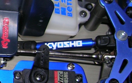

Ciao a tutti...Angelo domani mi arriva anche a me la inferni us sport (almeno spero)...vorrei aprofittare per buttarmi nel discorso visto che anche io dovrò fare il rodaggio..

3 i puntalini anteriori cosa sono e a cosa servono...??

3-il puntalino di irrigidimento anteriore serve ad irrigidire l'avantreno ed il telaio sul davanti.nella us sport è presente solo quello posteriore... (per fare economia.. ^_^ )
ti posto una foto del puntale,è quello marchiato kyosho,comunque cè anche il tipo normale senza marchio

il nome completo è PUNTALINO D'IRRIGIDIMENTO ANTERIORE.
