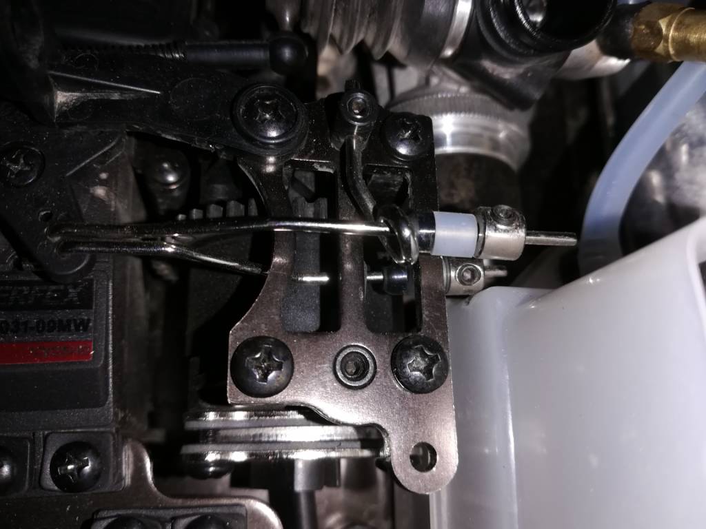

Buona tarda serata,
Sulla Kyosho MP9 TKI4 ho quell'anello di bloccaggio che accelerando al massimo tocca il serbatoio, come potrei sistemarlo?Anello bloccaggio freno che tocca il serbatoio - Kyosho MP9 TKI4-img_20200521_172245.jpeg

Ti tocca il tirante del freno posteriore o anteriore??
Comunque basta regolare le due levette che sono collegate alle camme dei freni ( quelle due astine che finiscono con un cerchio in cui si infila il tirante dei freni per intenderci ) c'è un grano con testa da 1,5mm dentro le camme stesse basta allentarlo e spostare leggermente la levetta magari ricalibrando i leveraggi dei freni dopo averlo fatto così ottieni i freni uguali a prima

Tocca il tirante del freno anteriore, quello che in foto sta sotto.
I leveraggi sono le astine collegate ai servi?

I leveraggi sono i due tiranti collegati alla squadretta
In pratica devi fare in modo di spostare il tirante del freno anteriore più verso la corona senza toccarla visto che poi fai fuori i freni subito se la tocchi
Prova a vedere se puoi spostare il tirante del gas più lontano sulla squadretta così dovresti poter ridurre l'epa e quindi anche la corsa del servo verso il serbatoio
Inoltre noto delle rondelle tra il tubo miscela e il collarino cosa che non avevo sulla mia vecchia tki3 rtr prova a vedere se togliendole smetti di toccare sul serbatoio
Vecchio 19-06-20, 08:15 PM   #5

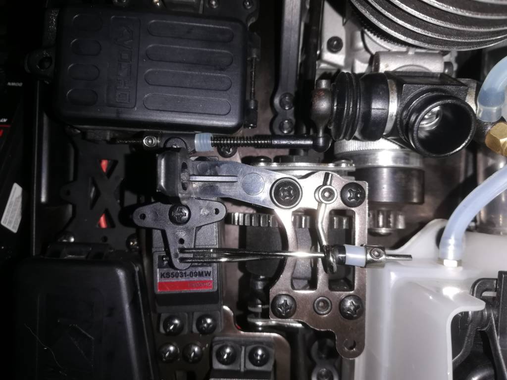

La posizione del gommino miscela è giusto? Perché mi ci si sta infilando la molla dentro... (è il leveraggio dell'acceleratore quello)Anello bloccaggio freno che tocca il serbatoio - Kyosho MP9 TKI4-img_20200619_190151.jpeg

no,il gommino in teoria và dall'altro lato tra la squadretta e l'occhiello

Esatto come dice angelo il pezzo di tubo miscela va tra la squadretta e il fermo
Spostandolo ti consiglio di verificare che in posizione neutra la squadretta stia appena appena comprimendo la molla così sei sicuro che la ghigliottina chiuda perfettamente e di lasciare un minimo (proprio poco poco ) di spazio tra il collarino di ritenuta del tirante e la squadretta stessa
Così se devi regolare il minimo hai la possibilità di avere un minimo di range prima di dover rifare la tiranteria se per l'appunto sviti la vite del minimo meccanico evitando sopprattutto di avere il carburatore in posizione aperta

Il gommino in pratica va sulla asta del freno, mai avuto sul gas.

Per sistemare il pezzo di tubo miscela e metterlo dalla parte giusta, cosa mi conviene smontare? Togliere la vite del minimo dinamico? Perché quando l'ho rimontata precedentemente avevo tolto il motore per fare il cambio dello strappino.Anello bloccaggio freno che tocca il serbatoio - Kyosho MP9 TKI4-img_20200619_213459.jpeg

Io ce l'ho di fabbrica sia sui 2 freni che sull'acceleratore...

Originariamente inviata da Claudione94 Visualizza il messaggio
Grazie a tutti dei consigli!
Per sistemare il pezzo di tubo miscela e metterlo dalla parte giusta, cosa mi conviene smontare? Togliere la vite del minimo dinamico? Perché quando l'ho rimontata precedentemente avevo tolto il motore per fare il cambio dello strappino.Allegato 365323
La vite del minimo dinamico e meccanico non servono a nulla se vuoi smontare il tirante
Piuttosto tira via la manina e svita il collarino così tiri via il tirante e la molla
A quel punto rimonti tutto nel modo corretto

La manina è quella? (foto)
Ho scritto "svitare la vite del minimo dinamico" perchè pensavo fosse quella che tenesse il tutto, non mi ricordavo ci fosse la brugola.Anello bloccaggio freno che tocca il serbatoio - Kyosho MP9 TKI4-img_20200620_202900.jpeg

La manina è quella segnata dalla freccia
In pratica è quel pezzo di plastica avvitato sul tirante
Prendi una pinza a becchi fini e, con un po' di delicatezza mi raccomando, la ruoti e vedrai che si stacca dal carburatore senza dover smontare ogni volta l'uniball
Per rimontarla basta che prendi la pinza e la usi per "schiacciare" la manina sulla sfera dove era posizionata ( è anche il metodo più veloce per rimuovere il motore dal mezzo senza tirare giù mezza piastra radio, levi la manina, sviti le viti dai blocchetti motore e allenti il grano che ferma lo scarico )

Ho sistemato il pezzo di tubo miscela e l'ho messo dalla parte giusta.
Mentre per quanto riguarda il collarino che toccava il serbatoio, ho fatto scorrere la leva del freno un po verso la corona e non tocca più, l'unica cosa è che con il gas al massimo vibra e ronza il servo.
