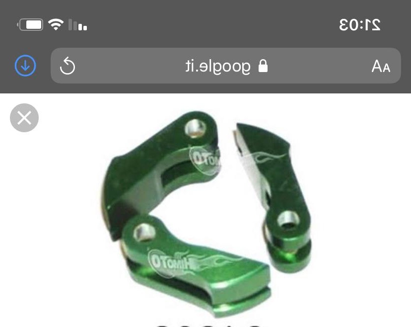

Si è giusto come l'hai messa tu
Ma io la punta l’ho montata a destra verso l’alto non verso il basso

Così l’ho montata quindi dovrò montarla al contrario

Scusa eh, ti ho messo la foto, l'estratto del manuale del tuo modello, che dubbi ci sono ancora? Monta la frizione e prima di mettere la campana posta una foto. Più di così!!!!

Per fare prima le mando due foto e mi dici la foto corretta

Originariamente inviata da dymanet Visualizza il messaggio
Immagine presa da un manuale di un modello a caso, ma penso non ci siano differenze.......

Originariamente inviata da Carlo85 Visualizza il messaggio
Allegato 357325
Quindi questa da ciò che ho capito è sbagliata

Non guardare lo stato di usura dei ceppi della mia foto, ma come sono posizionati.
Occhio perché ho preso tre ceppi anche io per la mia e ho dovuto allargare i fori.
Probabilmente un volano a due ceppi ha i perni di diametro leggermente maggiore, per lo meno nel mio casoFrizione-img_8573.jpg

Ok grazie mille e come pensavo che avevo sbagliato io l’ho montato esattamente capovolto,grazie ancora e scusa per il fastidio
