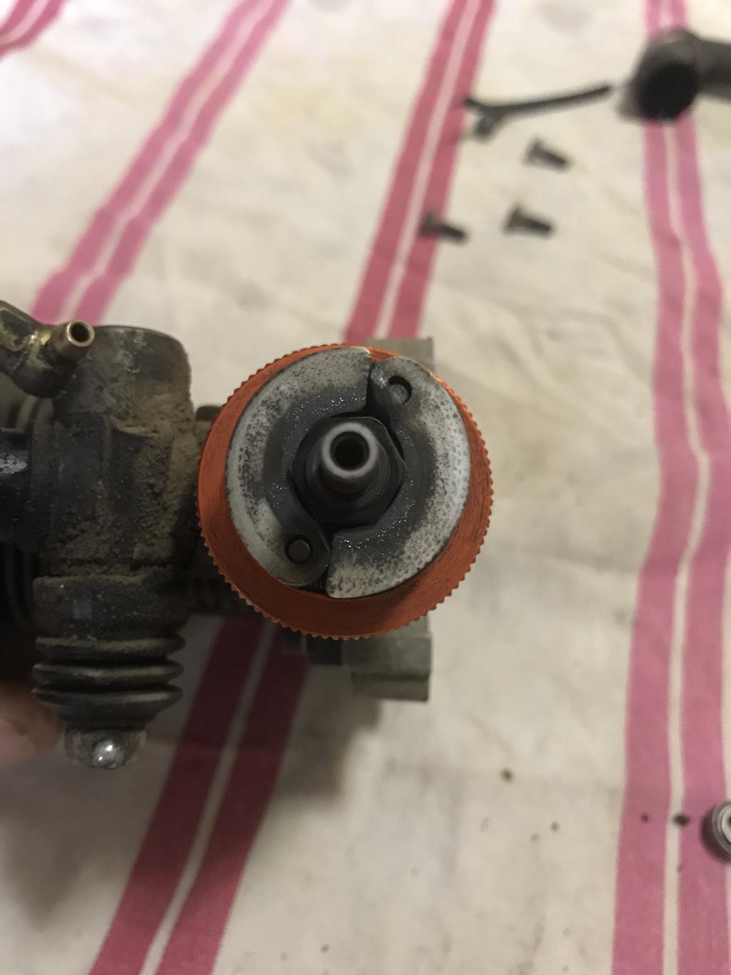

Ho smontato ma non so vedere se è buona o meno
Semmy non è in linea   Rispondi quotando

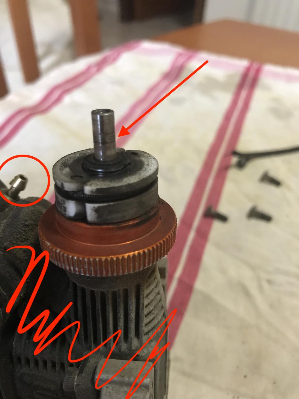

La frizione sembra buona , cosi come la molla di tenuta ancora compressa
Quello che non mi piace e vedere un motore smontato cosi sporco , immagino che se non ti sei preoccupato ti tappare l'entrata miscela magari non ha neppure il filtro montato........
Dato questi consigli , l'unica cosa che noto sono 2 segni netti sull'albero motore all'altezza dei cuscinetti che mi lasciano pensare che siano andati .
Procurati carta vetrata fine , pulisci l'interno della campana , passala sul lato esterno dei ceppi per pulirli di tutti i residui oleosi che vedo ......... e monta cuscinetti nuovi

Si lo so nn dovevo smontarlo così... comunque ho notato che i cuscinetti nn sono buoni.... ed in più la clips che manteneva i ceppi non stava montata... il problema potrebbe essere i cuscinetti e la clips? Comunque pulire l’esterno del motore con pennello e pretrolio bianco? Ho provato anke a togliere il carburatore ma dopo aver smontato la vite il carburatore non si smontava si muoveva solo...
