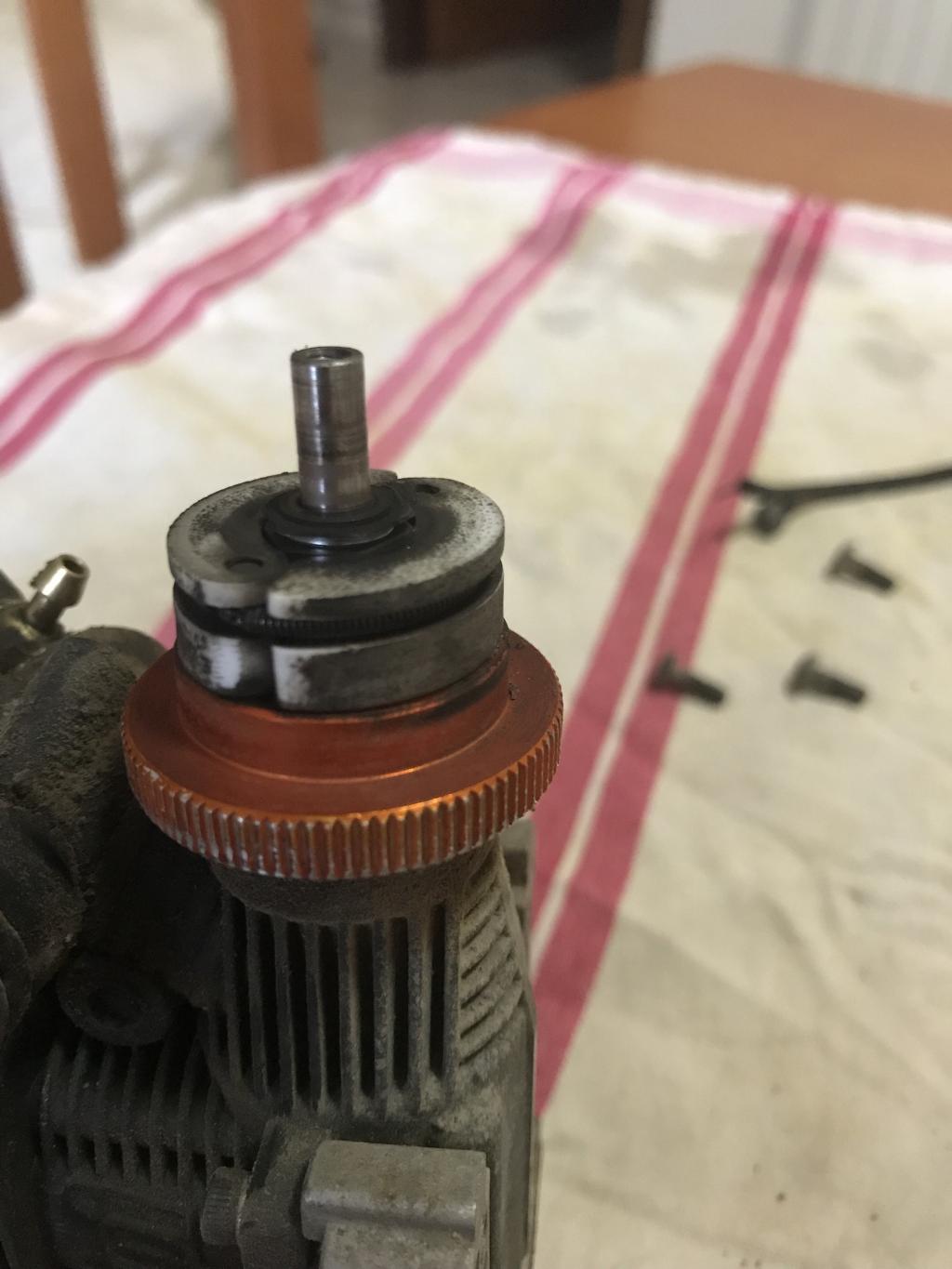

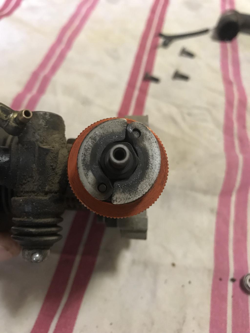

Semmy 31-03-18 04:29 PM
2 allegato(i)
Originariamente inviata da cbagl (Messaggio 1399816)
Un po troppo semplicistica come soluzione , sono sintomi che spesso si riconducono anche ai cuscinetti andati ..... alle volte basta poco per manutentare una frizione , ma la cosa migliore e' almeno togliere la campana per capire .........
Allegato 294244Allegato 294245
Ho smontato ma non so vedere se è buona o meno
Chrys 31-03-18 04:34 PM
Frizione
A me sembra ok. Consiglio comunque di pulire tutto motore compreso.
Mai tenere motori cosi sporchi.
cbagl 31-03-18 04:38 PM
La frizione sembra buona , cosi come la molla di tenuta ancora compressa
Quello che non mi piace e vedere un motore smontato cosi sporco , immagino che se non ti sei preoccupato ti tappare l'entrata miscela magari non ha neppure il filtro montato........
Dato questi consigli , l'unica cosa che noto sono 2 segni netti sull'albero motore all'altezza dei cuscinetti che mi lasciano pensare che siano andati .
Procurati carta vetrata fine , pulisci l'interno della campana , passala sul lato esterno dei ceppi per pulirli di tutti i residui oleosi che vedo ......... e monta cuscinetti nuovi
Semmy 31-03-18 07:55 PM
Si lo so nn dovevo smontarlo così... comunque ho notato che i cuscinetti nn sono buoni.... ed in più la clips che manteneva i ceppi non stava montata... il problema potrebbe essere i cuscinetti e la clips? Comunque pulire l’esterno del motore con pennello e pretrolio bianco? Ho provato anke a togliere il carburatore ma dopo aver smontato la vite il carburatore non si smontava si muoveva solo...
